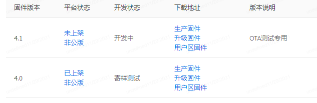

PID 3aubjk7p 绑定的固件Key
key7ccsa
固件最新版本:一般来说,版本说明为 OTA测试专用 的版本为最新版本的 OTA 测试固件,所以最新版本为其下面的第一个固件,例如,下图最新版本为V4.0。

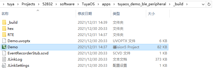

使用第三方开发工具
使用 Keil 等第三方开发工具编译前,必须要使用 Vscode 进行一次编译。
打开 Keil 等第三方开发工具前,首先关闭Vscode,防止两个软件发生冲突。
在以下目录找到 Keil 等第三方开发工具的工程文件,打开后可以进行正常的编译和调试。
image-20211231144043789

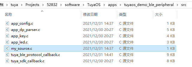

添加文件
切勿使用Keil进行源文件和头文件的添加操作
在如下目录下添加源文件

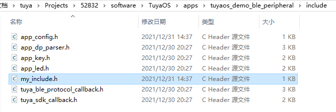

image-20211231152446129
在如下目录下添加头文件
image-20211231152805277
源文件/头文件添加完成后,至少使用 Vscode 进行一次代码编译,之后可继续使用 Vscode 或者切换到 Keil 等第三方开发工具进行代码调试工作。

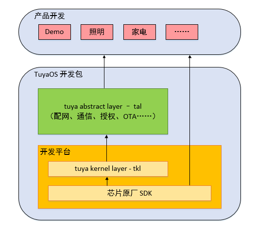

软件架构
image-20220418183453214
从图中可知,TuyaOS BLE 开发包主要分为两层,第一层称作涂鸦抽象层(tuya abstract layer),该层由各种组件组成,是开发包的主体部分,主要负责涂鸦蓝牙配网、通信、授权、OTA 等功能,其中大部分组件提供源代码,但是安全相关的部分组件仅根据芯片平台提供相应的库文件;第二层称作开发平台,主体由涂鸦提供标准的涂鸦核心层(tuya kernel layer,主要是各种标准头文件),这些头文件对上提供统一的接口,对下适配不同的芯片平台,适配工作可能由涂鸦开发人员完成,也可能由芯片原厂的开发人员完成。
基于 TuyaOS 开发包,应用开发人员可以进行各种业务开发,例如照明产品、家电产品等。为了方便应用开发人员快速开展工作,涂鸦提供了标准 Demo 工程,标准 Demo 工程无需任何改动,即可直接编译烧录,为应用开发人员提供跨平台的应用开发体验,详见测试章节。同时,应用开发人员可以基于标准 Demo 工程开发自己的产品。

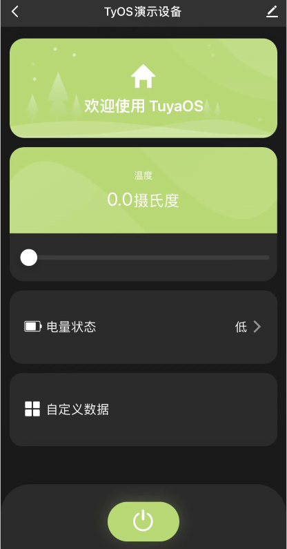

体验

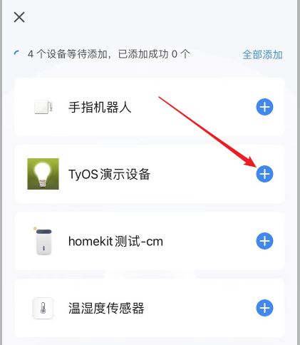

授权结束后,即成功激活涂鸦BLE设备。
此时可在App Store下载 涂鸦智能 App,登录后 添加设备 / 点击 右上角 → 添加设备
image-20211231145241481
设备添加完成后如下图所示:
image-20211231145506556
此时可通过 涂鸦智能 App 控制 BLE 设备。

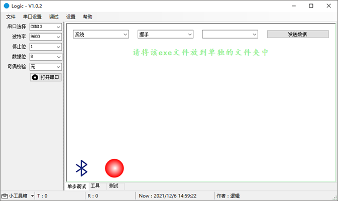

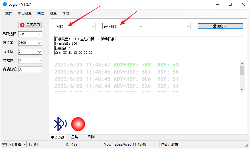

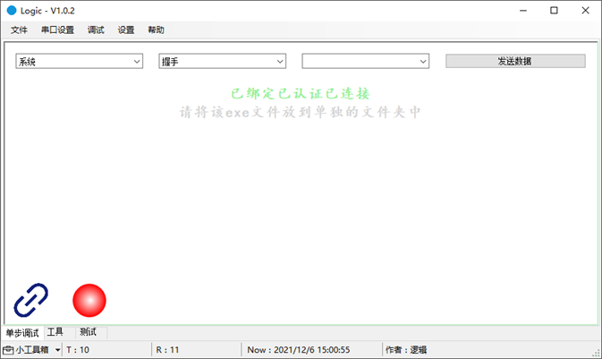

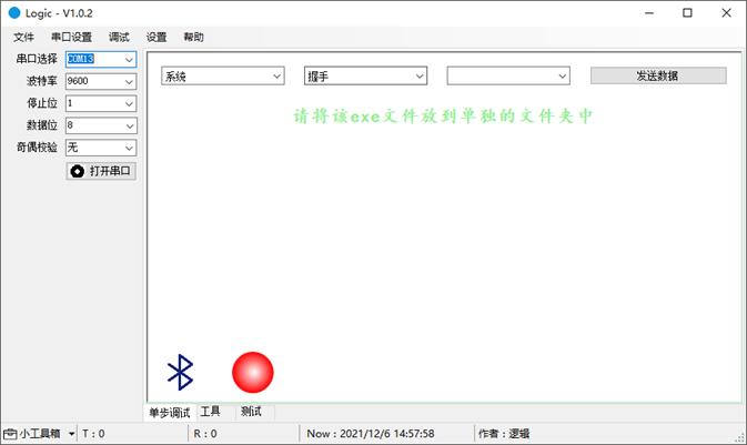

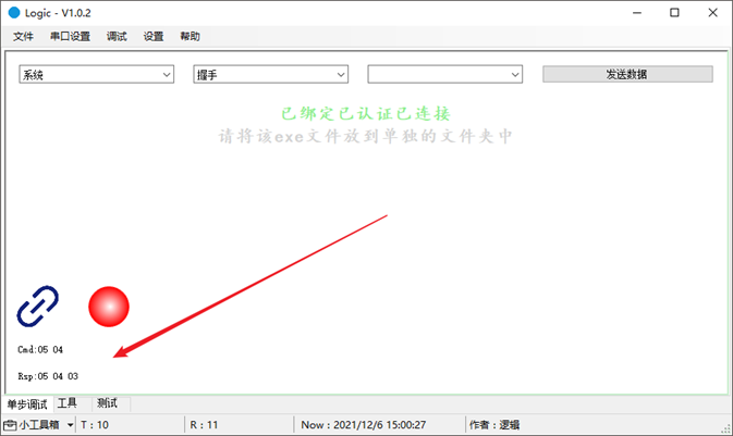

测试上位机
使用范围
TuyaOS BLE SDK,用于蓝牙协议和外设功能的验证和测试。
获取方式
下载地址
最新版本请单击 帮助 → 最新版本 获取。
基本信息
通信方式:串口
波特率:默认 9600
使用步骤
绿色软件,无需安装,解压至一个单独文件夹中双击打开即可。
默认界面
image-20211229172046966

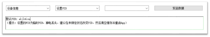

第一步:设置PID
当前设置 PID 的功能仅用于大数据测试,设置 PID 之前,如果设备处于绑定状态,需要先解除绑定,清空 App 缓存,并重启 App 进行设备发现。
image-20211229172225639

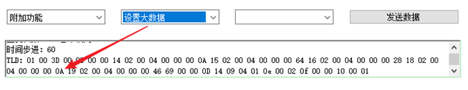

第二步:设置大数据
通过修改下图中的十六进制数据可以修改上报的步数
image-20211229172234923
设置大数据成功后,在 App 产品面板首页下拉刷新,等待大数据同步成功,即可在产品面板第二页 "步数" 一栏看到上报的步数。

扫描功能
如果设备支持扫描功能,可以使用上位机测试,测试方法如下:
image-20220620114908663
开启扫描功能后,要多测试是否会对其他功能产生影响

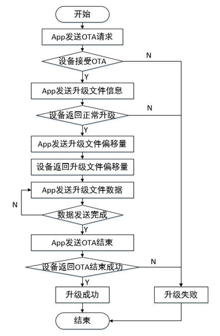

流程
image-20211229172319849
特点
支持双分区
支持断点续传
相关代码
API
tal_ble_protocol
tal_ble_ota
Event
TUYA_BLE_CB_EVT_OTA_DATA
MACRO
#define BOARD_FLASH_OTA_START_ADDR (0x46000)
#define BOARD_FLASH_OTA_END_ADDR (0x66000)
