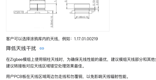

模组规格书中描述的这个 涂鸦库内的天线,请问在哪可以看到涂鸦库?

这颗尾号219是IPEX接头的FPC天线,是2.4GHz的常规天线。如需规格书资料,可以找PM申请,这颗tuya也是外购物料。
底板设计时不需要专门考虑,选配标准IPEX一代的50 OHm输入阻抗的2.4GHz频段FPC天线也可以。
