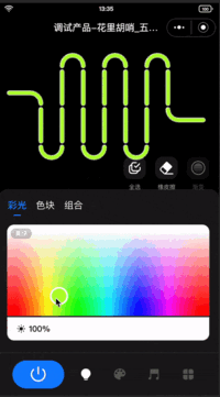

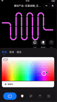

3、面板上灯带颜色与色盘颜色建议实时同步,当前为松手更新面板灯带颜色,这样的话只有松手时才能看到灯带颜色最终效果。

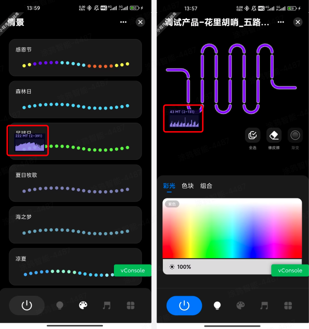

1、切换个别 tab 时卡顿

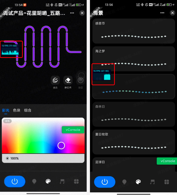

1.1、 经分析主要集中在情景 tab 切换时, FPS 值为12 FPS (推荐 >= 35FPS), MT 值为400+ (推荐 <= 50)。
1.2、当快速操作面板时 MT 值会持续变大,说明传输的数据量过多。

    3.1、由于滑动面板时数据通过需要经过逻辑层再传递到灯带的视图层,同时滑动时更新频率很高,所以之前未按照实时更新实现。

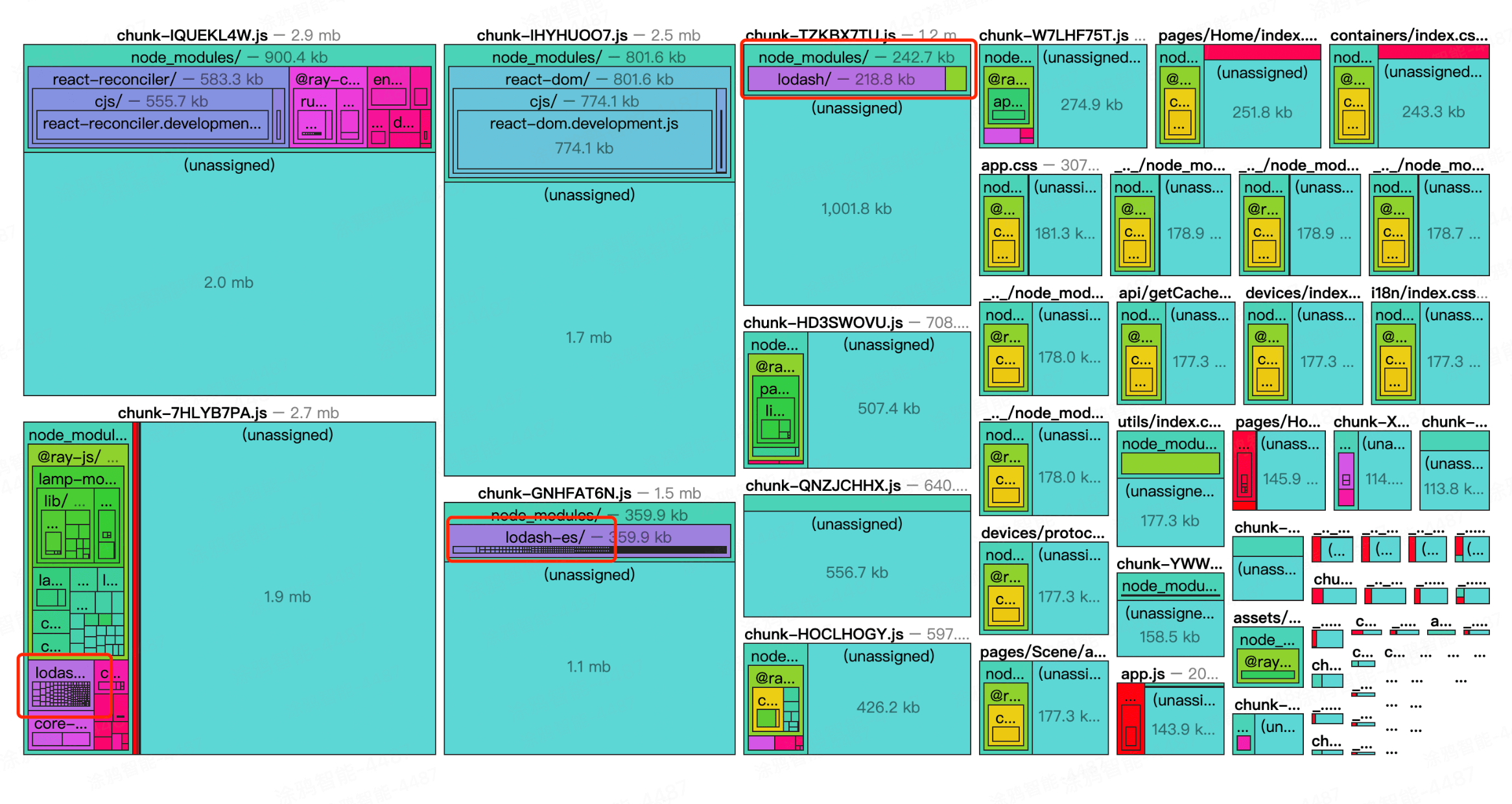

1.1.2.1、项目目录运行npx ray start --target=tuya -a 会在 dist/tuya下生成 create-pages-metafile.json 、create-render-scripts-metafile 、 create-safe-scripts-metafile 三个文件
1.1.2.2、导入 https://esbuild.github.io/analyze/ 中即可查看具体代码占用的体积

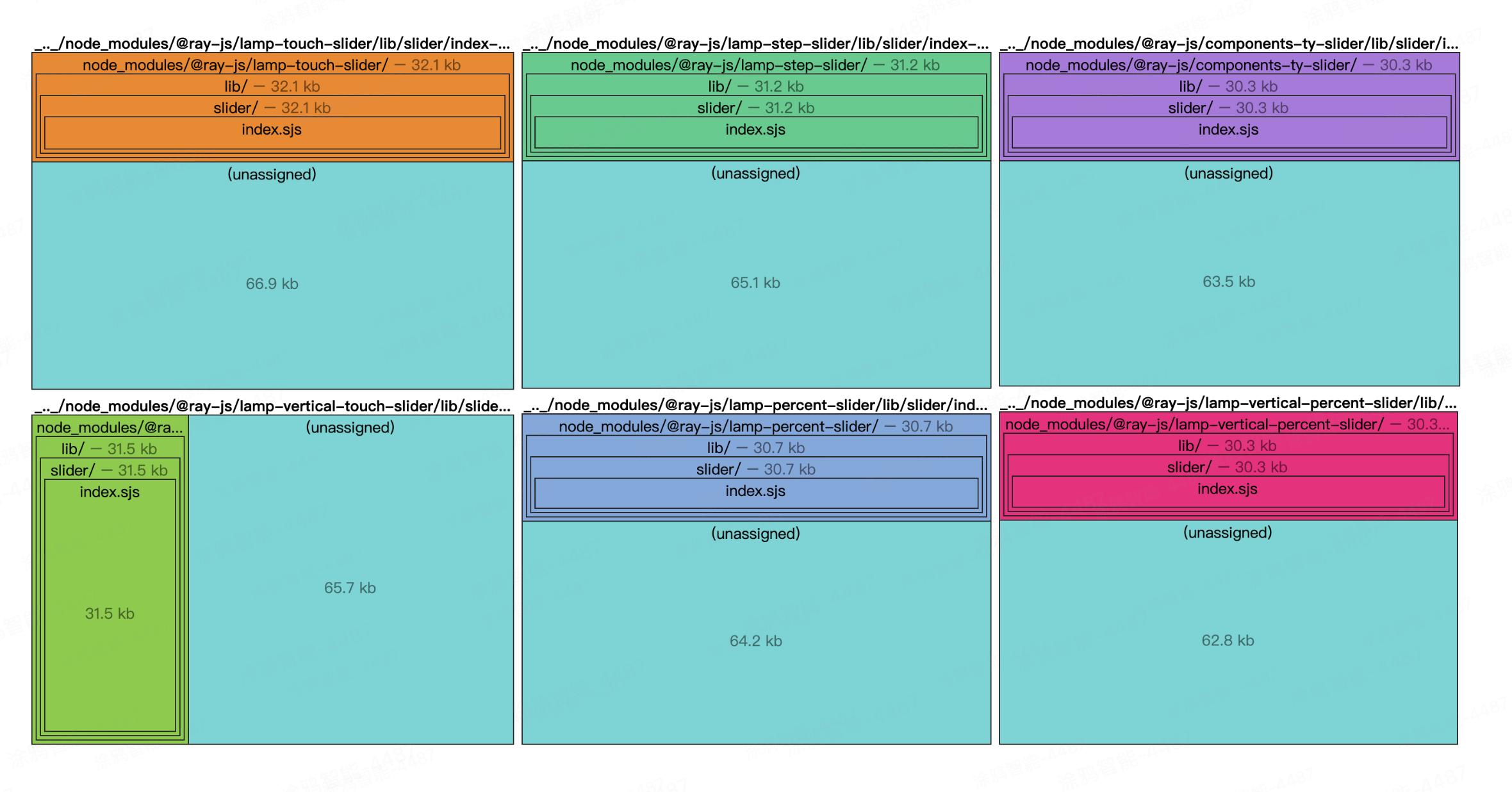

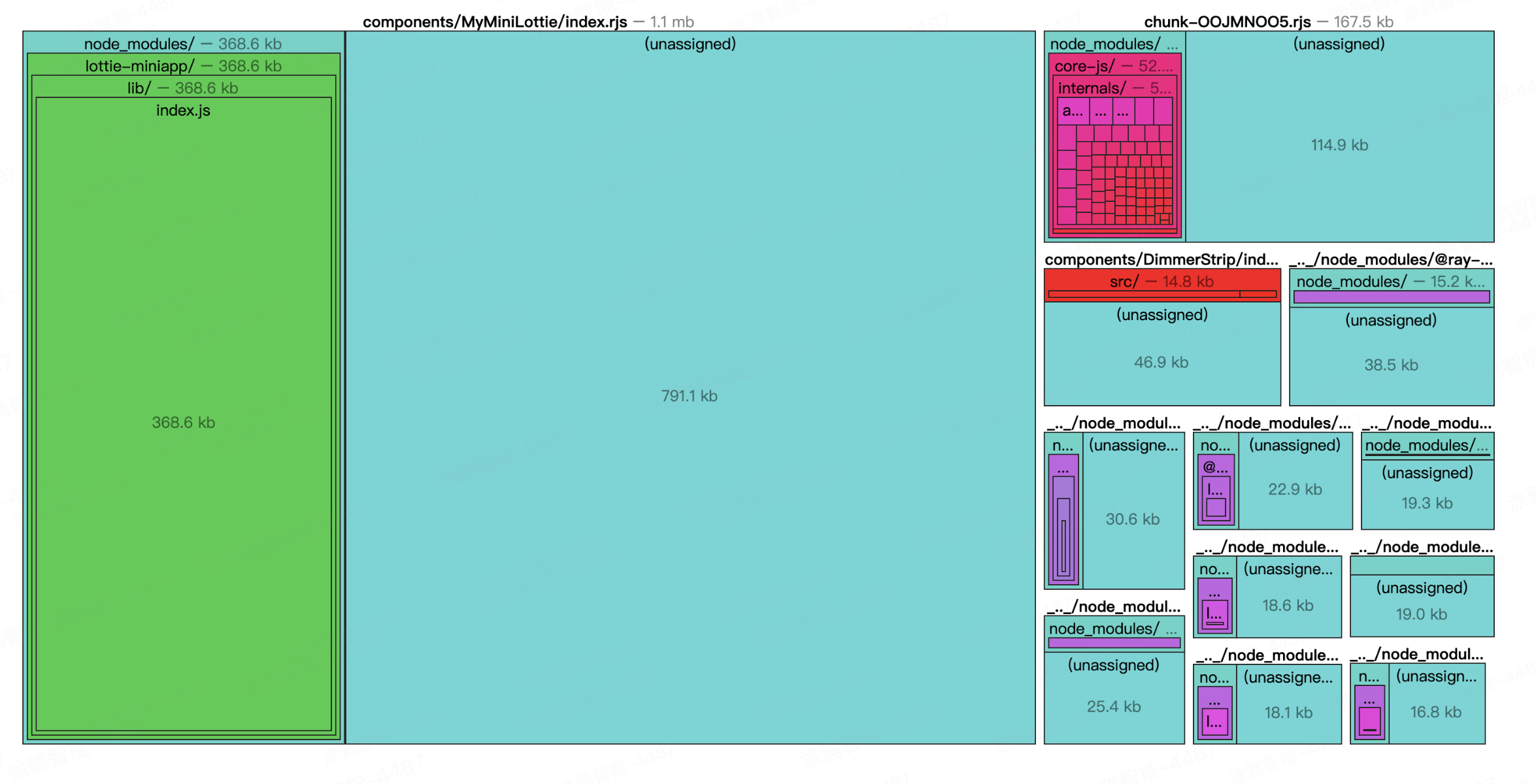

1.1.2.3、导入文件生成图后进行分析,如下图(unassigned 表示未引入的代码,可忽略)
  • lodash 未按需引入,存在重复引入的问题, lottie.js 占据了大量代码空间
  • lamp-hue-picker 和 lamp-rhythm-circle 以及 lamp-circle-wheel 等组件未使用,却被打入(组件使用 rjs/sjs 开发模式,不支持 tree-shaking),需要按需引入
  • lamp-step-slider 和 lamp-vertical-touch-slider 以及 lamp-vertical-percent-slider等组件未使用,却被打入(组件使用 rjs/sjs 开发模式,不支持 tree-shaking),需要按需引入

    2.1.1、使用小程序 vConsole 性能工具进行监测

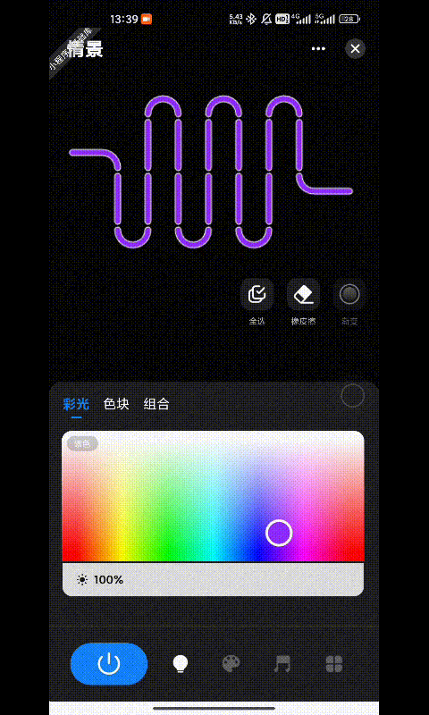

通过 vConsole 判断性能瓶颈主要在 多个 Lottie 同时加载运行,由于每个 Lottie 都是一个单独的 Canvas,所以很快达到了页面的性能瓶颈
色盘拖动色块时,视图层和逻辑层频繁交互更新数据,导致性能下架
2.1.2、开启方式:
长按小程序右上角 X,找到 打开调试 按钮,启用后可以看到 vConsole,点击打开后,切换到 Perf tab上,找到 Open FPS monitor 选项,启用即可(点击启用的性能窗口可切换性能指标)
2.1.3、使用方式:
切换到对应的指标后,进行有问题的操作,查看具体是什么原因导致
MT 对应 数据量的传输,数据越大体验越差
FPS 对应 线程的执行负载程度,当负载过大或阻塞会导致 FPS 值变小

  • 情景 tab 下有多个 Lottie 动画同时会请求多个 Lottie 动画 json 文件数据,而小程序中每个 Lottie 都是一个单独的 Canvas,一个页面中同时存在多个 Lottie 并且传输大量数据,页面性能跟不上,导致卡顿。
  • 为了优化逻辑层和视图层频繁的数据交互,小程序团队开发了 事件通道(eventChannel) 能力来实现 RJS 与 SJS 的传输性能,具体使用方法见 eventChannel 具体用法文档。

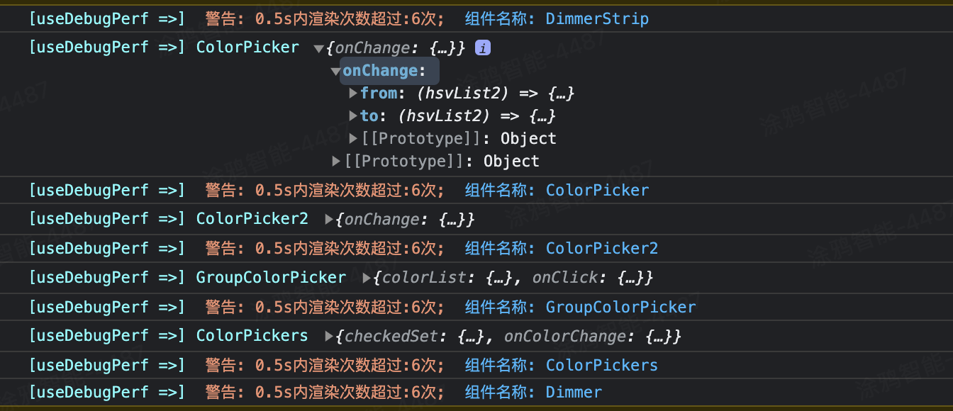

2.2、useDebugPerf hooks
2.2.1、使用 useDebugPerf 查看短时内渲染次数,优化高频/无效渲染
2.2.2、在组件中引入 useDebugPerf ,检测到了首页中的【灯带】组件存在高频渲染问题,使用 if 大法 判断空数据,直接 return,防止多次无效渲染
2.2.3、使用效果:从图中可以看出多个组件存在重复渲染,并且渲染原因为 onChange 属性函数未做 useCallback。

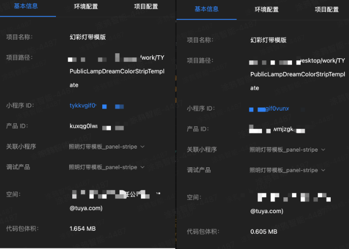

四、成果
1、体积
1.654 MB => 0.605 MB [ 体积减小 63%]
2、性能
2.1、FPS
  • 13+ => 60+ [ 提升 361%]
    2.2、MT
  • 220+ => 43+ [ 降低 80%+]

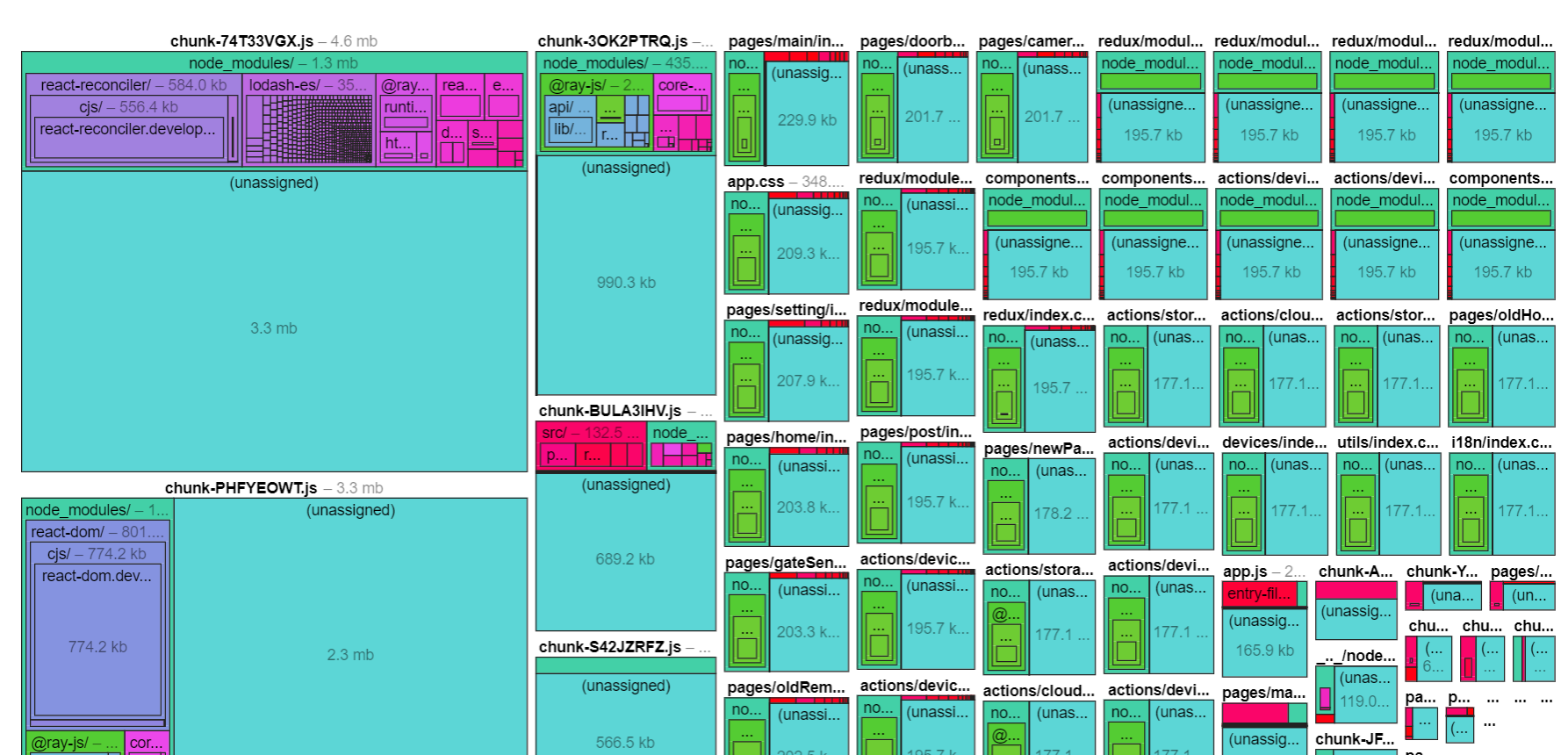

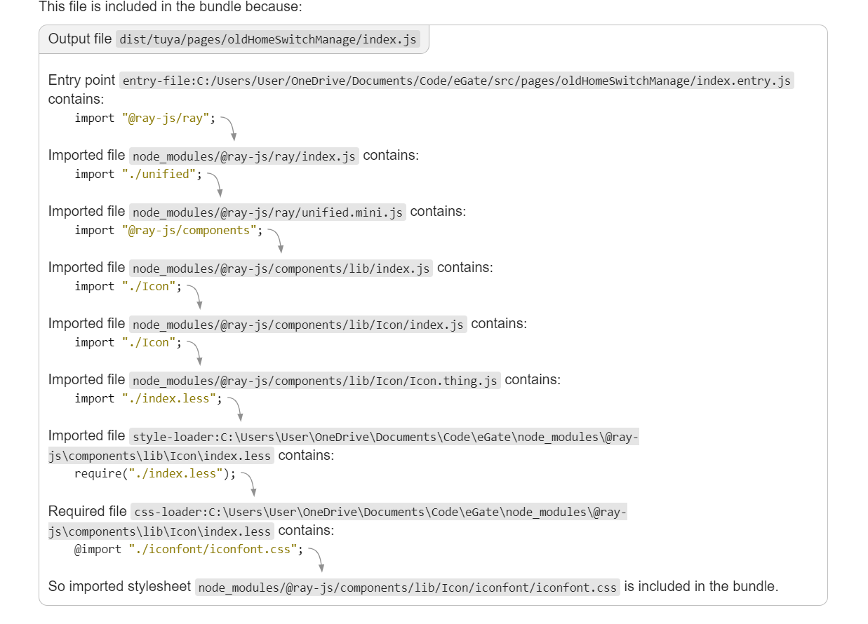

另一个问题,任何有 import @ray-js/ray 每个 页面 都包了 iconfont.css, 这个问题 有什么 经验吗?
我实验 每删除一个空白页面 包就少 接近 70kb~
是不是代表 每个页面重复打包了 这个 css

alan.workplaces 2024年 Oct 9日 11:38
你好,有关这个点目前还没有官方提供的最佳实践,不过我们会跟进,有进展会同步在这边,感谢你的反馈
