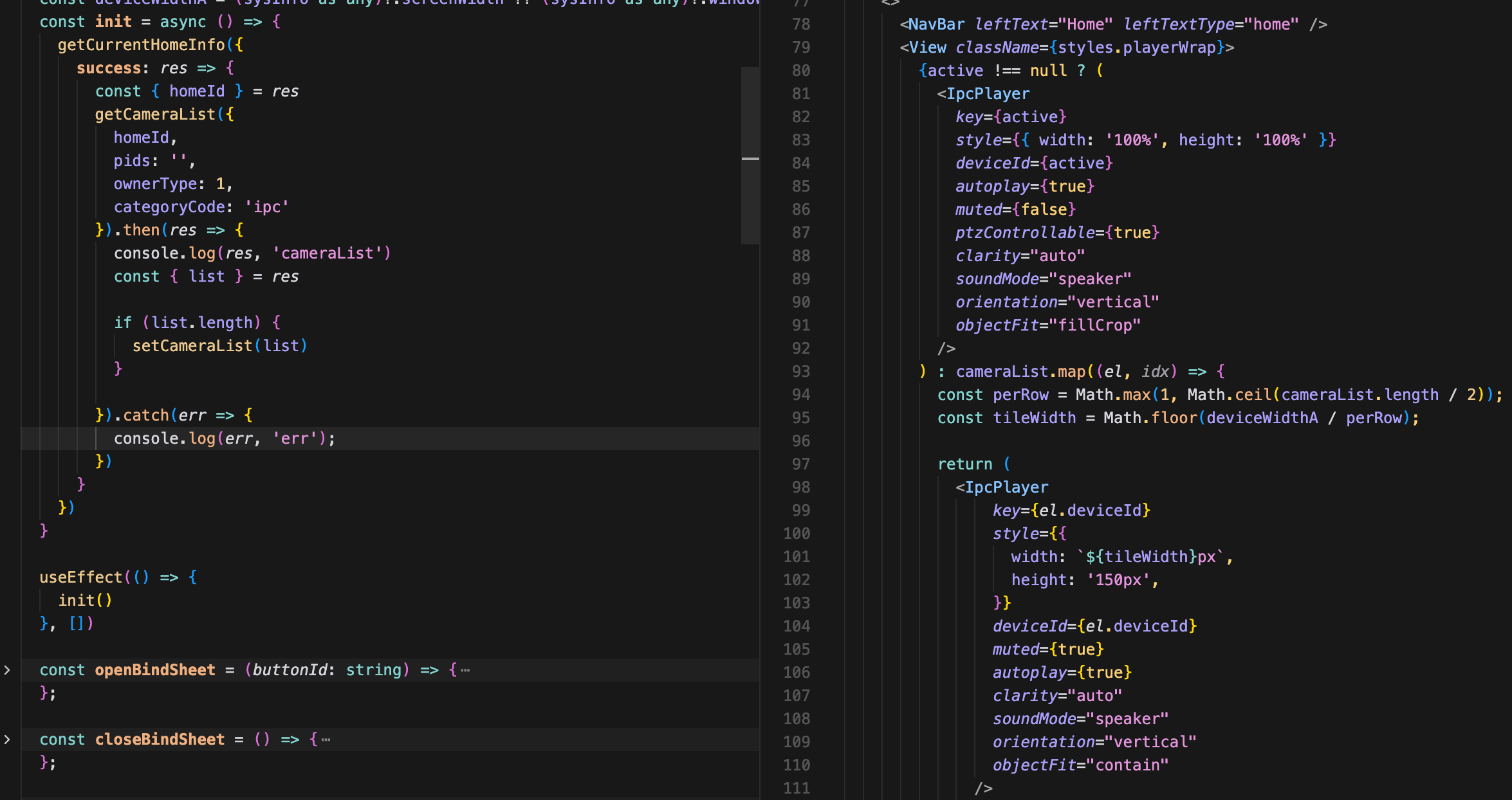

目前有一个需求:展示家庭下所有摄像头画面。
方案一:使用 ipc 模版。
使用后能实现多个摄像头展示,但是图像上的相关图标没有相关参数关闭,导致存在多个排列时图标位置存在错乱。
方案二:使用 IpcPlayer 组件实现。
目前这个方式实现是最接近需求,但是在iOS 上视频不能正常展示(只能渲染出一个黑色底边,控制没有报错。真机调试与真机预览表现一致),Android 中可以。该视频构成有两部分:虚拟设备默认视频,真实设备视频。
此图片为 IpcPlayer 使用贴图

背景色没有设置。现在问题是通过 getCameraList 获取摄像头列表 在IpcPlayer 上存在差异。
在 Aandroid 上 真实设备与虚拟设备都可以正常播放。iOS 上虚拟设备不能正常播放,真实设备存在不能播放情况,通过查询getCameraList 获取信息对比公共字段没有差异。
请问在同一个页面中 IpcPlayer 数量是不是存在限制
