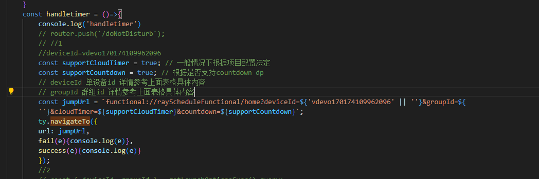

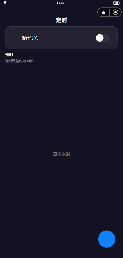

这个定时组件没有返回按键嘛?
Posts: 398
Re: 这个定时组件没有返回按键嘛?

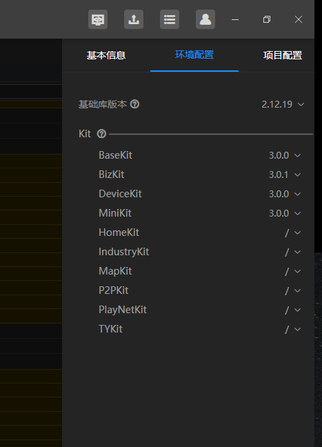

方便截个图看下现象以及贴一下小程序的依赖环境吗?
15345898694
Posts: 7
Re: 这个定时组件没有返回按键嘛?
帮忙看下 :geek:
Posts: 398
Re: 这个定时组件没有返回按键嘛?
收到,我们这边看一下

Re: 这个定时组件没有返回按键嘛?
15345898694 2023年 Dec 6日 11:44
帮忙看下 :geek:
更新了一版 添加了返回按钮 看看可以不

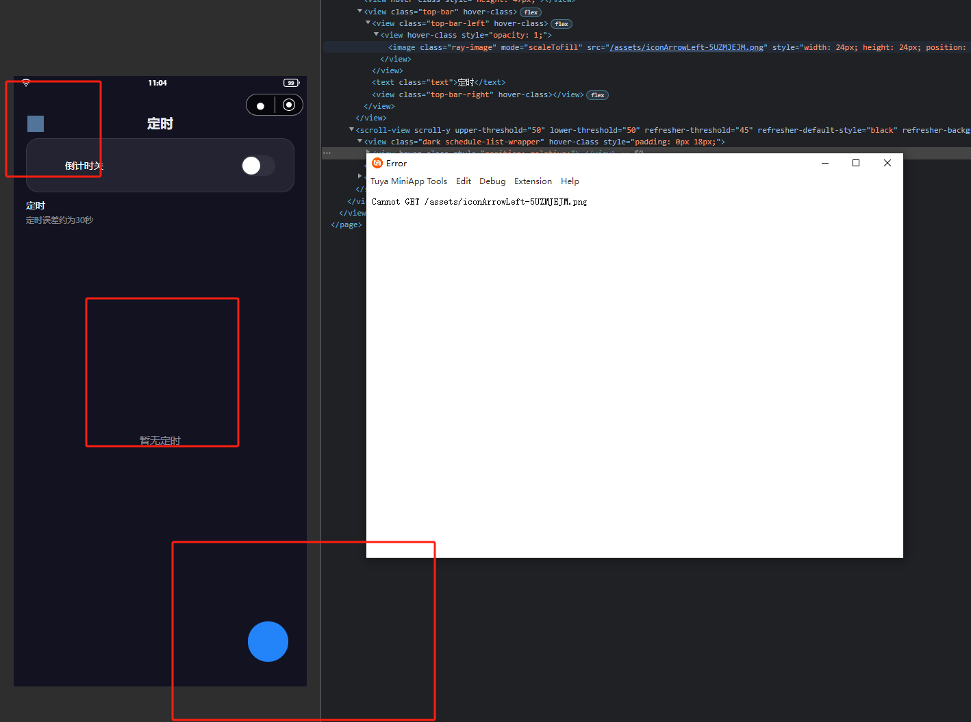

Re: 这个定时组件没有返回按键嘛?
这个在mini app tools上,icon拉不下来。真机测试加载不出来界面,真机预览可以正常使用,发布版本可以正常使用,建议把真机调试和miniapp tools上修复一下。

Posts: 398
Re: 这个定时组件没有返回按键嘛?
IDE 可以更新至 0.5.12 试一下,功能页中 icon 也可以直接预览了。
