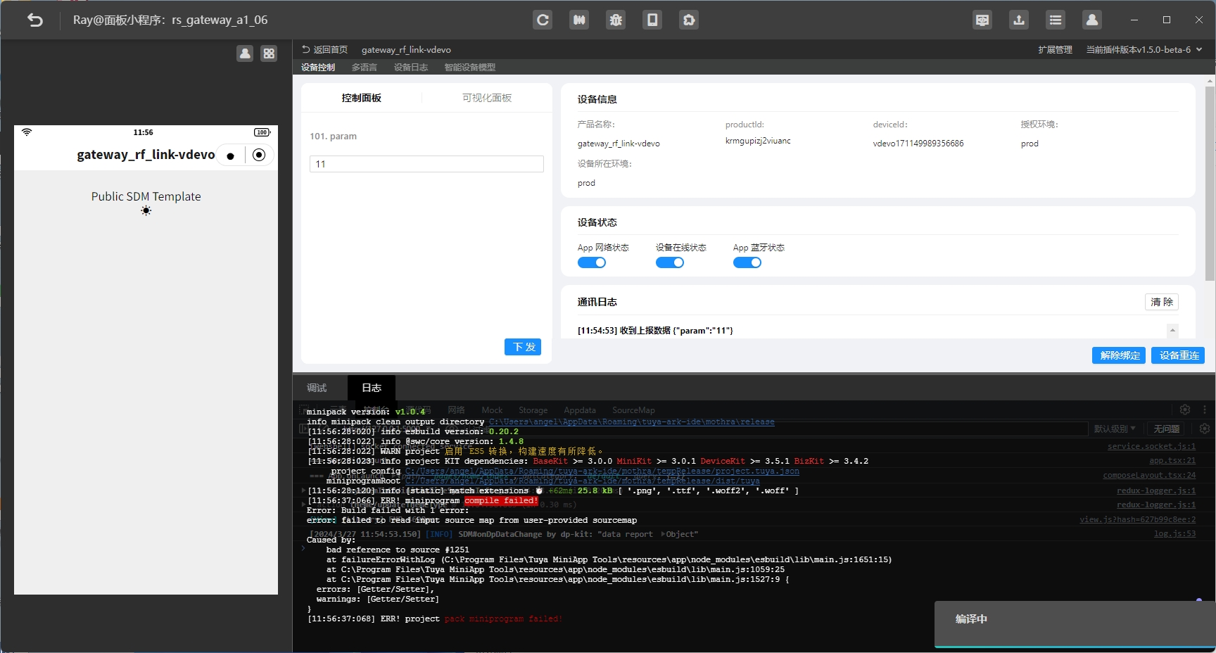

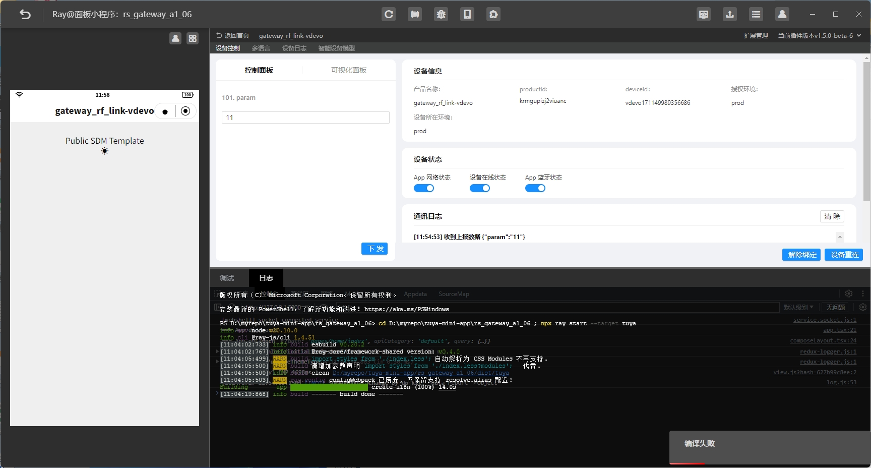

这个模板在上传代码时,运行完编译控制台显示 build end,但是弹窗提醒“编译失败”,没有上传到开发平台。因为产品需要,我设备是创建的“其他”类型,“功能定义”里面没有选“标准功能”,都是通过“自定义功能”定义,所以就需要一个能编译、能上传、创建后编译后首屏不报错的空模板,去添加内容。编程做“加法”容易,做“减法”不太容易,各种引用,得边删边调。还是建议可以预设一个空模板。

报错的那些输出就闪一下,弹出编译失败后报错的打印信息就没有了。

"packOptions": {
"sourcemap": false
可以把这个加到 project.tuya.json 配置文件下再尝试打包发布一下,另外确认下你的开发环境是 windows 吗?建议提供下详细的系统信息,我们进一步分析一下。

嗯,可以了。开发环境是 windows
