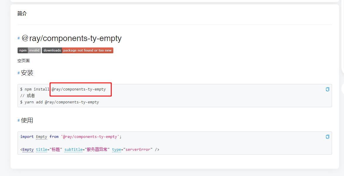

https://developer.tuya.com/material/lib ... de=TyEmpty
【安装】部分

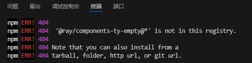

$ npm install @ray/components-ty-empty
npm库中没有此包名

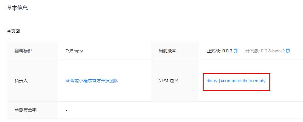

此页面上面的【基本信息】中,【NPM 包名】是 @ray-js/components-ty-empty,此包名真实存在
所以安装命令应改为:
$ npm install @ray-js/components-ty-empty

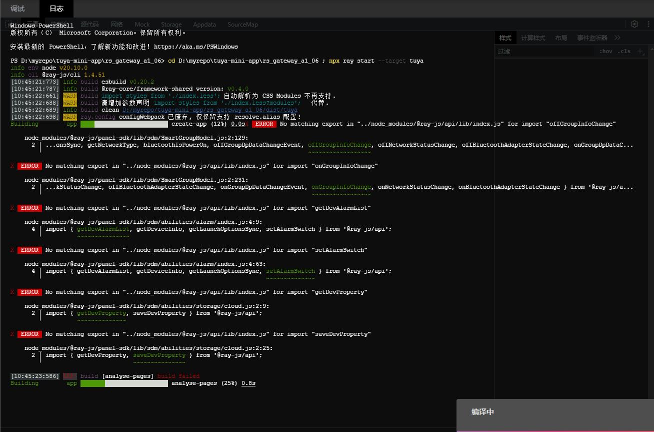

顺便问一下,这个物料是不能在“面板小程序”中使用吗?安装以后“Tuya MiniApp Tools”中编译报错
