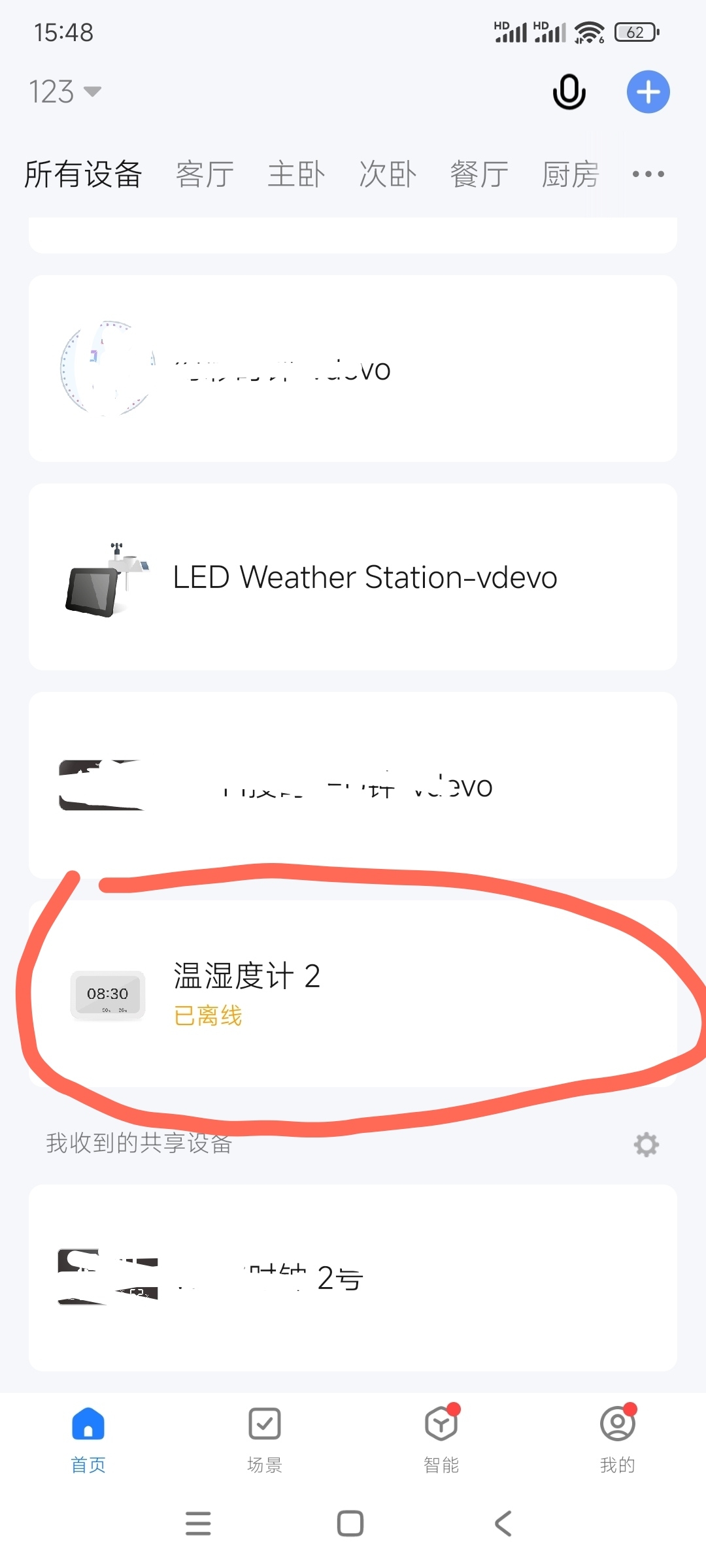

自定义面板小程序项目,其中有报警功能,如下图所示,想自定义其APP设备列表中的item布局,如将涂鸦画圈的item布局中,当设备处于在线状态且之前有报警的情况下,显示为报警图标+最近报警日期时间。请问,是否可以类似这样自定义涂鸦APP设备列表中item布局?

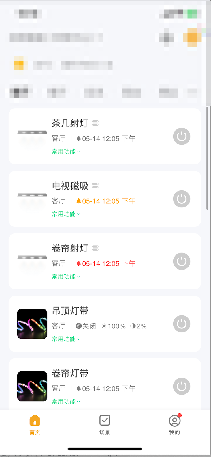

目前这个位置是已经支持告警信息展示的,告警信息来源于设备告警接口(smartlife.m.device.latest.product.warn.info),目前告警支持几种样式,通过mock数据截图如下附件,所以不知道是否满足你的需求?或者能详细描述下你的需求吗?

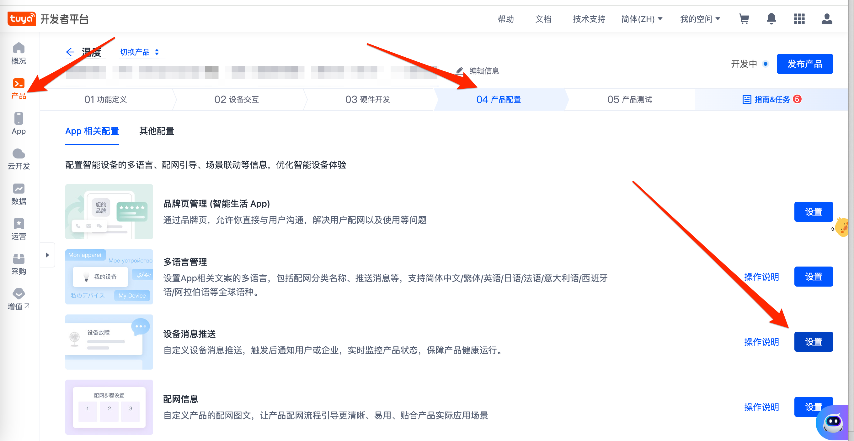

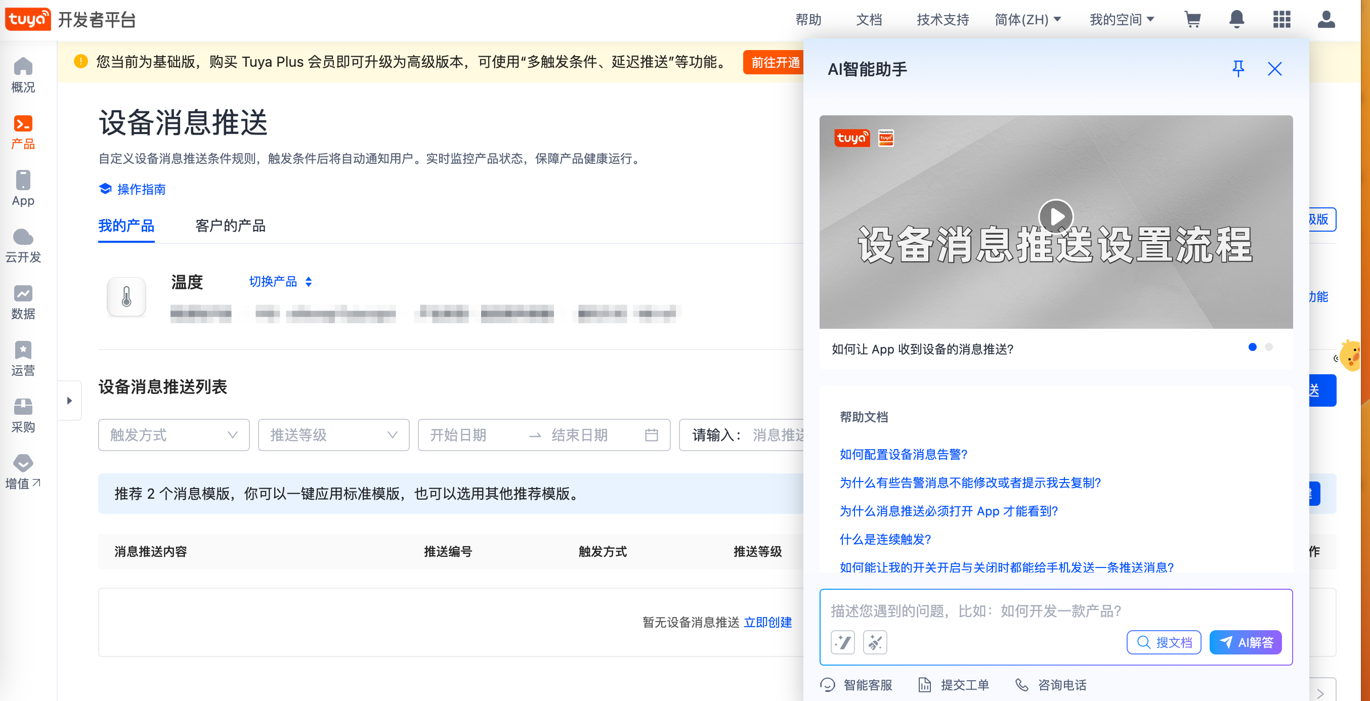

告警信息是设备产品的一个能力,你可以在iot平台上配置,路径和页面截图如下图。开发中有任何疑问都欢迎提问 :geek:
