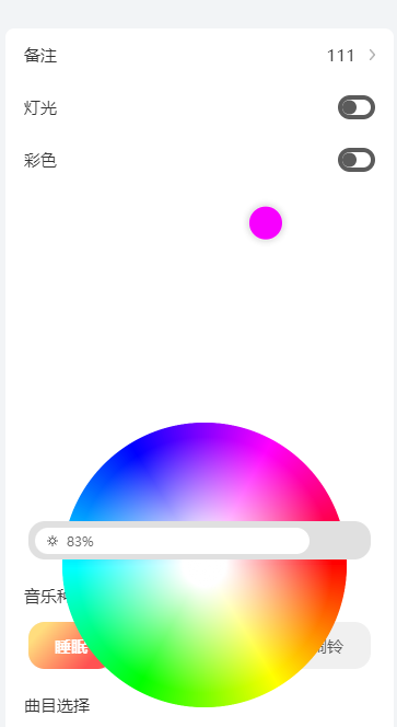

在scroll-view中使用@ray-js/components-ty-lamp出现bug
MwM-Mai
Posts: 194
muhai
Posts: 145
Re: 在scroll-view中使用@ray-js/components-ty-lamp出现bug
是不是条件渲染?条件渲染是会出现这种情况,可以用display none和block切换实现条件渲染
MwM-Mai
Posts: 194
muhai 2024年 May 15日 10:48
不是条件渲染,
"@ray-js/components-ty-lamp": "1.10.7",
"@ray-js/ray": "1.4.19",
智能小程序开发者
Posts: 198
请提供最小可复现demo
crisiron
Posts: 245
yarn add --registry=https://registry.npmjs.org/ @ray-js/components-ty-lamp@1.10.8-beta-1 使用这个版本试试
MwM-Mai
Posts: 194
crisiron 2024年 May 15日 15:15
这个测试版本可以了,正式版修复后可以通知我升级一下依赖包吗
