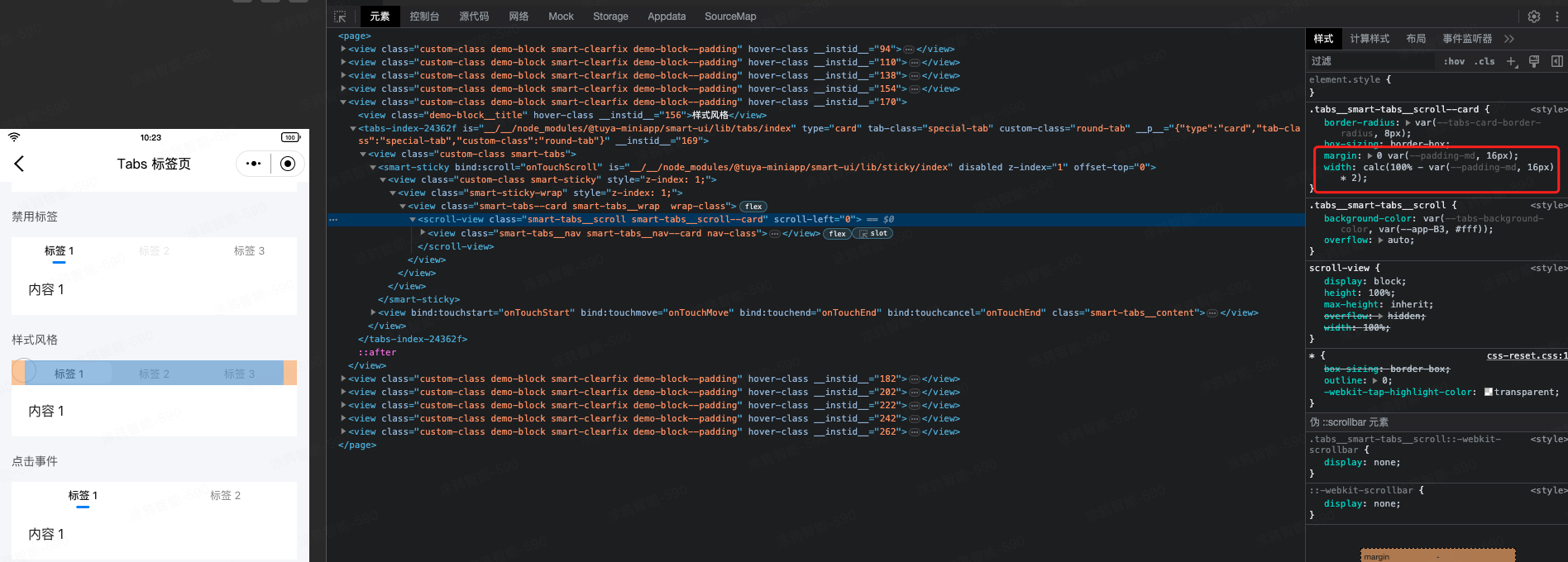

1.Tab的margin被写死在代码里面(请看下图)

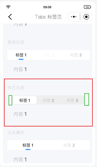

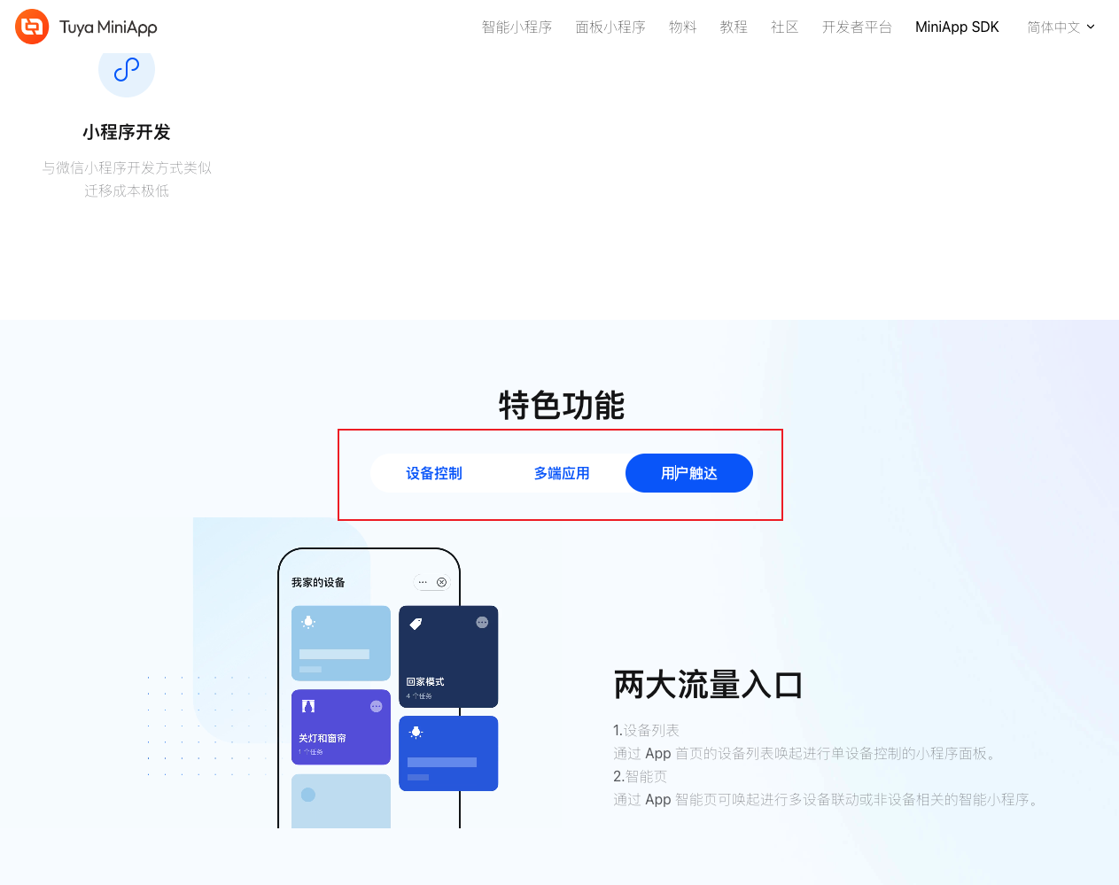

2.Tab Item样式也是写死,实现胶囊效果,还需要特殊手段才能实现(你们官网都是有胶囊效果的,现在这个胶囊效果很常用)
3.Tab Content样式也是,想实现圆角效果,都要特殊手段才能实现

  • Tab的 margin 被写死在代码里面:可参考附件图,我们可以通过自定义 CSS 变量来覆盖默认样式。例如,tab 组件的边距或圆角使用了 --padding-md 等 CSS 变量。因此,你可以在业务中通过定义这些变量来覆盖默认样式,如下代码所示:

  • Tab Item样式也是写死:同样,你可以通过元素检查器查看对应的 CSS 变量,并自行复写这些变量来实现自定义样式。需要注意的是,官网和当前组件之间存在差异是因为 PC 端和移动端的设计规范和交互并不完全一致。此外,不同技术栈也会导致样式的差异。通常来说,组件的自定义样式较多,在保留逻辑的情况下,允许各个业务自行去覆盖样式是常见的做法,因为默认样式无法满足所有场景。
  • Tab Content样式也是,想实现圆角效果,都要特殊手段才能实现:同样可以通过 CSS 变量来实现,如果你目前使用了特殊手段来实现圆角效果,可以分享一下具体的实现方式,我们可以进一步优化。例如,你可能使用了某些 JavaScript 或者额外的 CSS 规则来实现这些效果,了解具体实现后,我们可以提供更合适的优化方案。
