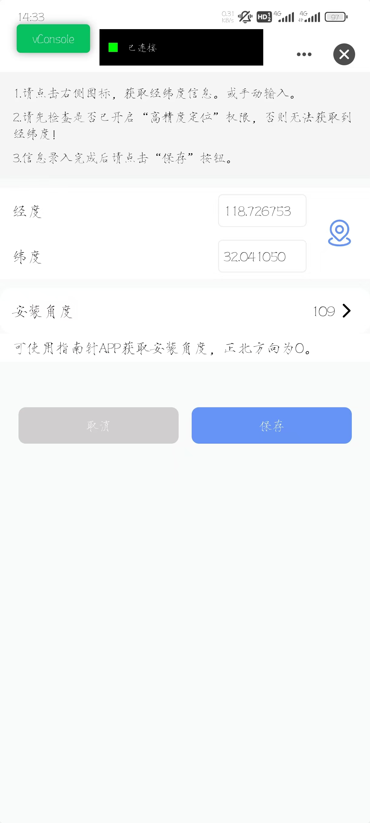

onDpDataChange执行多次
jie_73
Posts: 13
  • Tuya MiniApp Tools 版本信息:0.7.0
    • App 应用版本信息: 5.16.1
    • @ray-js/ray, @ray-js/panel-sdk的版本 "@ray-js/ray": "1.4.45","@ray-js/panel-sdk": "1.10.0",
    • 移动设备信息:安卓(Redmi K60 Ultra) 系统:HyperOS
    • 相关代码:
        onDpDataChange(res => {
          console.log('res :>> ', res);
          showToast({ title: '保存成功!', icon: 'success' });
    • 问题描述(复现步骤):onDpDataChange内的代码会执行多次
    • 预期结果:只显示一次弹窗提示
    • 实际结果:弹窗频繁触发

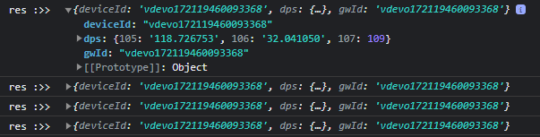

    const dps = res.dps;
    if (
      isNotEmpty(dps[LONGITUDE.id]) &&
      isNotEmpty(dps[LATITUDE.id]) &&
      isNotEmpty(dps[ANGLE.id])

上述写法设备每次上报都会触发,且设备重启后可能会上报全量数据,也有可能会走到弹出保存成功的情况。 建议尝试上一条回复中的方式,下发之前进行监听, 弹过窗后移除监听。 如果有其他全局监听的话可以保留。
如果你使用了 funciton 组件, 那上述 onDpDataChange 事件会注册多次。 也会导致多次触发该回调。建议使用 useEffect 包一下
