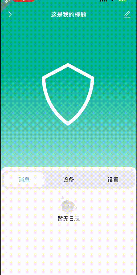

const [visible3, setVisible3] = useState(false); const { modal: modal3 } = ActionSheet.useActionSheet({ initData:datastring, position: "bottom", header: { content: name, }, cancelText: Strings.getLang('cancel'), okText: Strings.getLang('confirm'), show: visible3, footerClassName:styles.actionSheet, headerClassName :styles.actionSheet, contentClassName:styles.actionSheet, onClickOverlay: () => setVisible3(false), onOk: () => { setVisible3(false); }, onCancel: () => { setVisible3(false); }, content: () => ( <View className={styles.sheetbox}> <Input placeholder={datastring} type="text" value={datastring} onInput={handleInput} onFocus={(e) => { console.log('onFocus', e); }} onBlur={(e) => { console.log('onBlur', e); }} onConfirm={(e) => { console.log('confirm', e); }} /> </View> ), }); - 问题描述(复现步骤):
点击“主动报警”弹出动作面板,动作面板中内嵌了一个输入框,点击输入框,输入数据后,点击确认或取消隐藏动作面板。
我通过viseble3来控制动作面板show的属性值,动作面板中的确认和取消点击后执行setVisible3(false); - 预期结果:
点击输入框后,动作面板位置在输入法界面的上面一点点的地方,且点击确认和取消后,动作面板隐藏不显示。 - 实际结果(文末有gif展示):
安卓端没有这个问题
1:在点击“输入框”后,“动作面板”和“光标”位置错误,在输入内容后,“光标”位置得到修正,但是“输入框”位置依然不对。
2:点击确认后,“动作面板”隐藏,但是“输入框”的界面依然保留在页面中,且此时这个“输入框”无法交互点击。文末展示里,重新弹出“动作面板”进行操作后,使“输入框”隐藏了,但有时候无法隐藏。
3:还有时候点击“输入框”,“动作面板”位置错误,当“光标”位置正确。
4:而“光标”和“动作面板”有时候位置又是正确,且点击确认或取消能正常隐藏“动作面板”。
