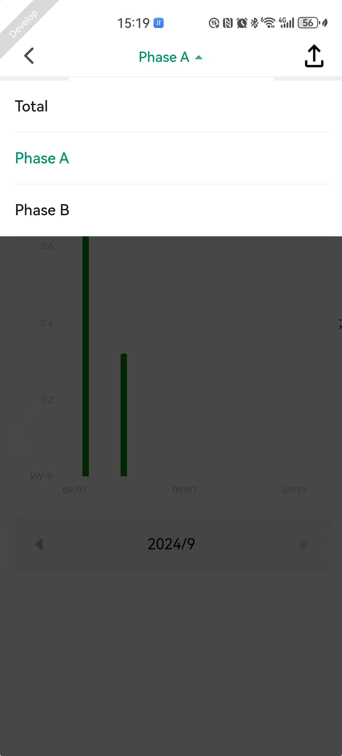

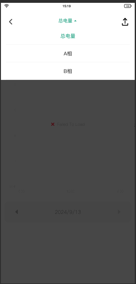

模拟器UI 和 远程模式 代码生效,文字能居中。
真机模式感觉代码没有生效, 文字没有居中,如下图:

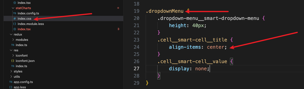

代码如下:

你好,针对你的问题是因为模拟环境做了样式隔离导致的
具体原理可以参考微信的 组件样式隔离
https://developers.weixin.qq.com/minipr ... -wxss.html
上面的问题只需要将所有class类前缀 .cell__ 去掉即可
