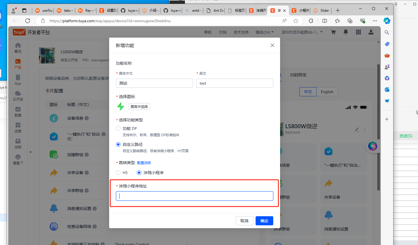

有关新上线的功能设备详情页管理,我如果要跳转我自己开发的小程序,如何传递参数并在我的小程序获取参数呢?

你好。 目前在设备详情小程序中跳转。默认携带了 deviceId/groupId(设备或群组id),productId(产品id),gid(家庭id),utm_rtid(跳转埋点id)。在定义该小程序跳转地址时,可默认携带固定参数。但暂不支持除上述参数外的动态参数的配置。 若需要携带固定参数,可提供小程序id、跳转页面、所需携带的固定参数列表,我们安排生成固定的链接。
