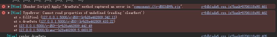

另外, 从console看打印,有一个报错(不影响功能使用):
很奇怪的是, 一次进入后, 这个错会报4次, 按道理说,应该只报错一次才对.
这个版本, 在模拟器上测试绘图, 没有以前流畅. 把needStroke设置为false后绘制就恢复正常了.

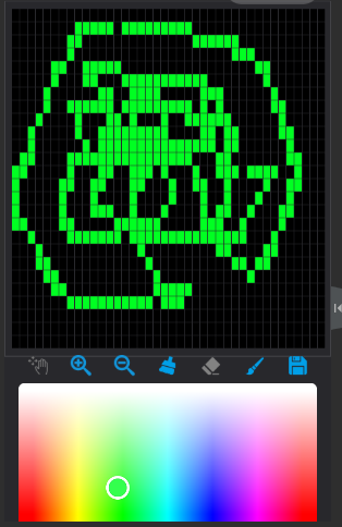

下午跟踪多个设备拼接下的Graffiti UI效果的时候,突然想到既然Graffiti 提供了禁止涂抹的模式, 是不是本身也支持拖拽呢.为了验证我的猜想, 我屏蔽了之前给Graffiti 套上的ScrollView, 果然, 将画板放大后, 可以拖动. 当然,上述问题依然存在.
有个疑问. 调整scale的值会引起画布重绘(console 里面显示 有 render drawData), 这个可以理解. 但是为什么 penColor actionType isDragging 这些参数有更新的时候, 也会引起画布重绘呢?
还有一个疑问, 设置了width 和 height 后, Graffiti会在给定范围以内最大限度的平铺绘制.看下图,这是两个设备拼接后的效果:
每个格子不是正方形的! 实际上我是将pixelSizeX 和pixelSizeY 设置为同一个值的.
也就是说,实际上这两个参数没有生效.
我的建议是将计算出来的格子的宽高取最小值作为宽高使用(设置了宽高和纵横格子数后, pixelSizeX 和pixelSizeY 这两个参数外部就不用设置了).

格子大小需要注意 gridSizeX, gridSizeY 和 pixelSizeX, pixelSizeY的设置, 其它上面的问题看了写是业务层数据更新导致重绘, 可以看下 demo https://developer.tuya.com/material/lib ... e=Graffiti, 源码 https://github.com/Tuya-Community/tuya- ... s/Graffiti, 有特殊需求可以基于源码定制
