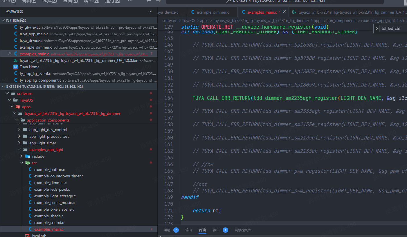

我下载了包, 注册了包内的自带的sm2235egh的驱动,跑了example_dimmer() 和 example_color_shade() 示例,功能是OK的。
如果你那边example_dimmer()运行不正常,请检查以下几项:
1.是否修改了驱动代码。
2.是否注册了对应的sm2235egh的驱动,管脚的配置和硬件连线是否匹配。
3.检查驱动硬件环境是否正常。
如果以上几项自查都OK的,就需要你自己跟一下代码,看看问题是出现在哪里了。example 和 dimmer 驱动代码是完全开源的,也相对简单。建议先把example中的驱动调通,然后再验证渐变示例。

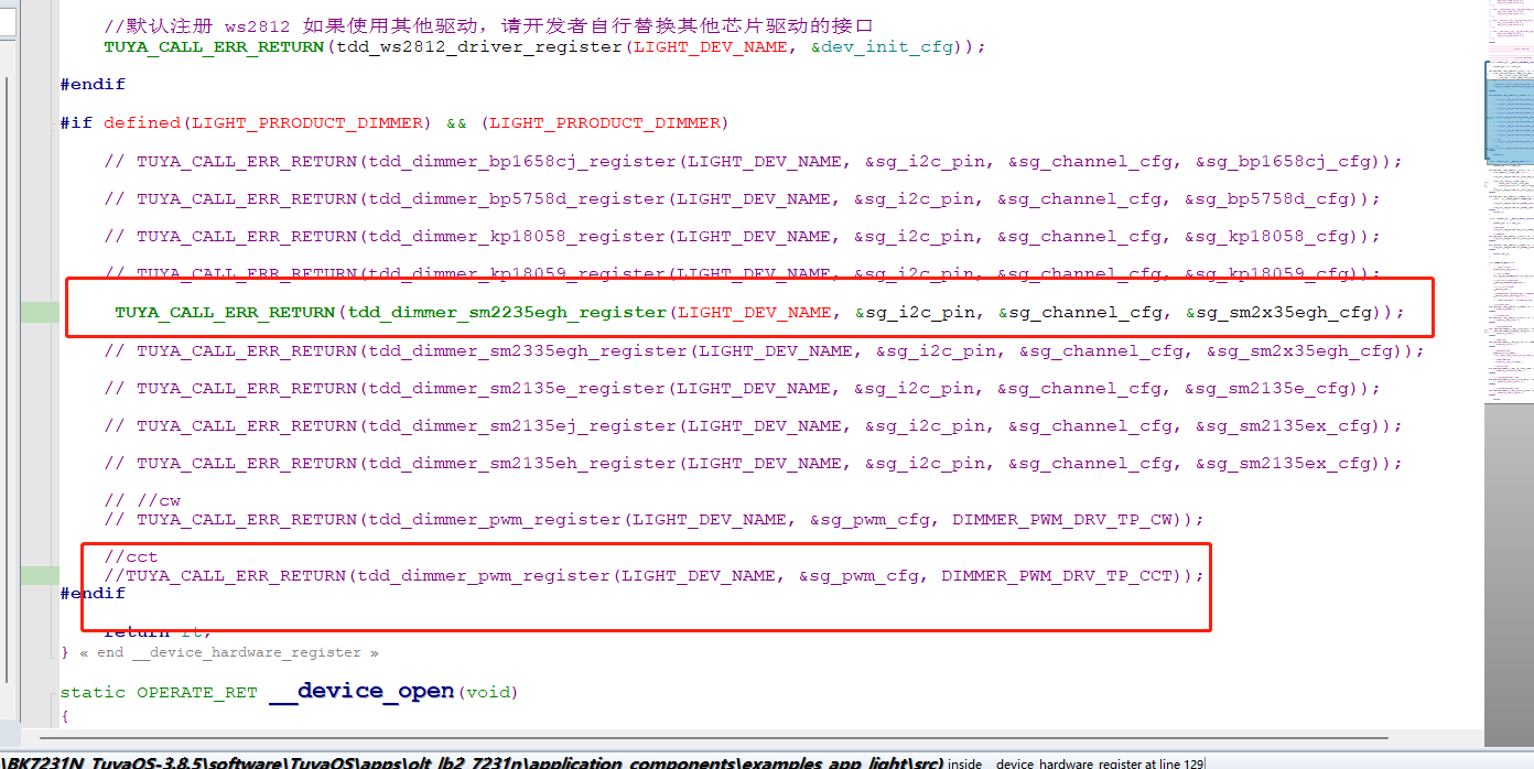

直接用产品开发包,配网,在APP上,五种颜色都是可以正常显示,切换,调节亮度的
example 和产品开发包用的是同一套驱动代码,那你就仔细检查 example_main 中的 sg_i2c_pin i2c的引脚等配置是否正确。example的代码是最简化的代码,需要你自己跟一下。

找到原因了,是驱动初始化这里没配置对
