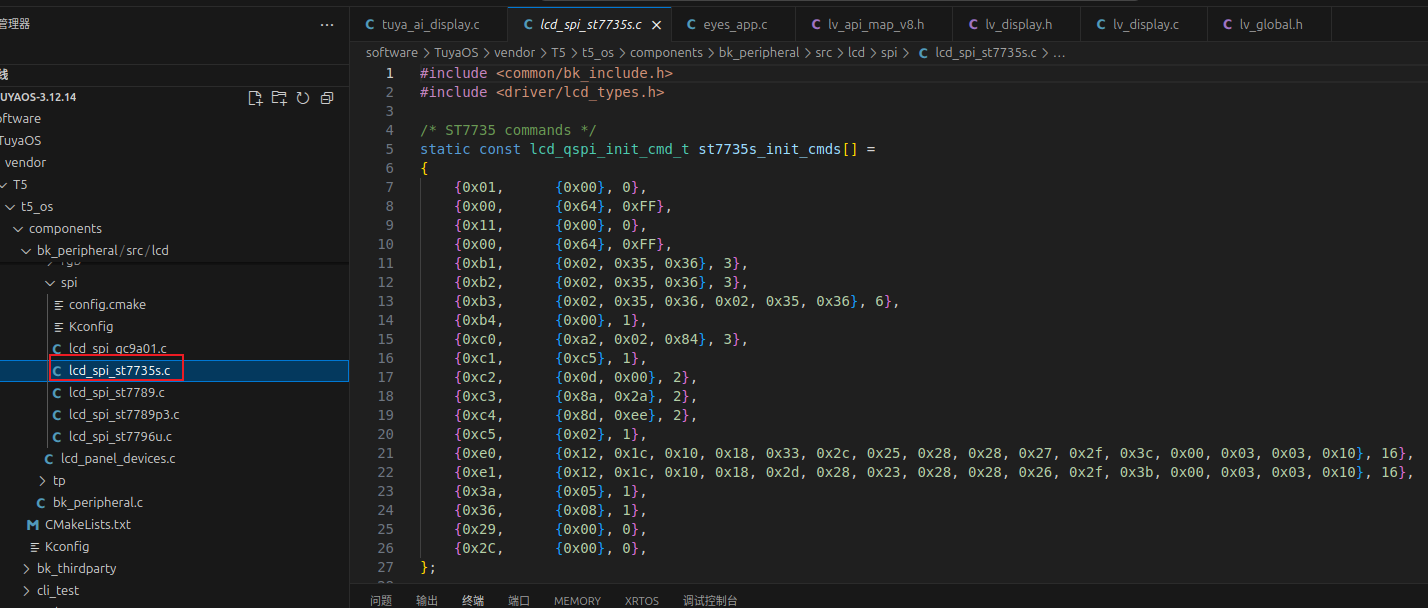

OCR屏幕驱动是屏幕厂商给的,lcd_spi_nv3023a是我按照T5_tuyaos_3.12.14里spi驱动例程改的,请看一下我这样改对不对?

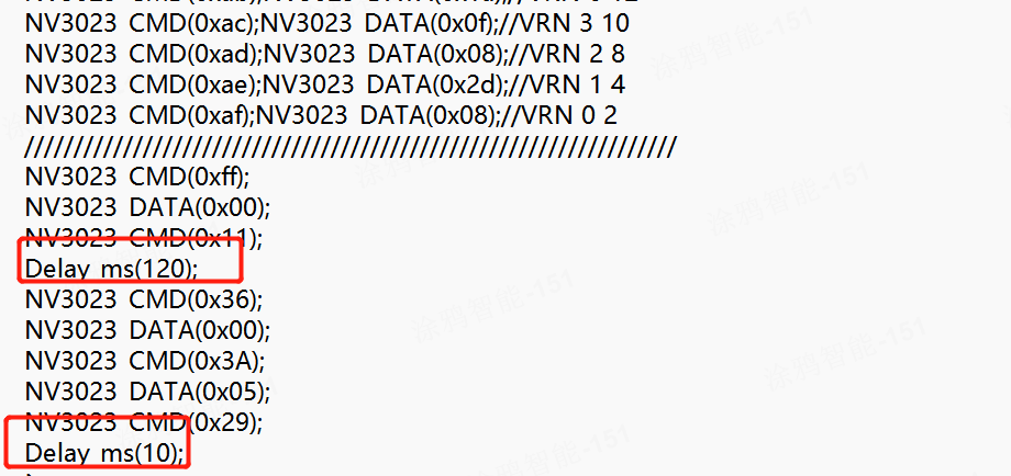

初始化序列里的两个delay要处理一下。
{0x00, {0x0A}, 0xFF}//delay 10ms
{0xFF, {0x00}, 1},
{0x11, {0x00}, 0},
{0x36, {0x00}, 1},
{0x3A, {0x05}, 1},
{0x29, {0x00}, 0},

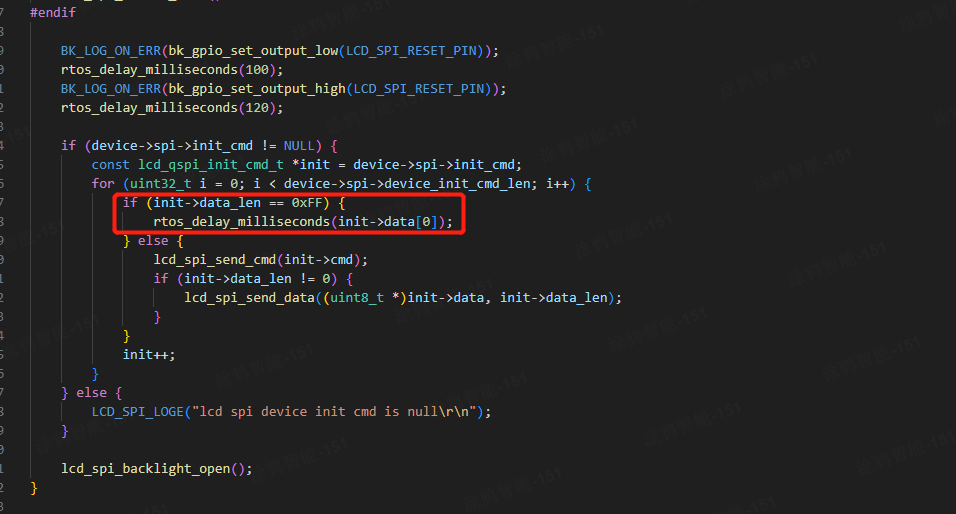

芯片底层的代码处理如下:

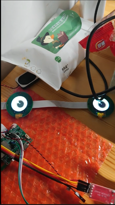

Posts: 23
Re: tuyaos T5模块 屏幕显示gif
显示gif,只有开机的时候显示一下,一闪而过,我用的ai_toy_deom的包,逻辑上没修改只加了TFT屏幕驱动,修改了TFT控制引脚。
