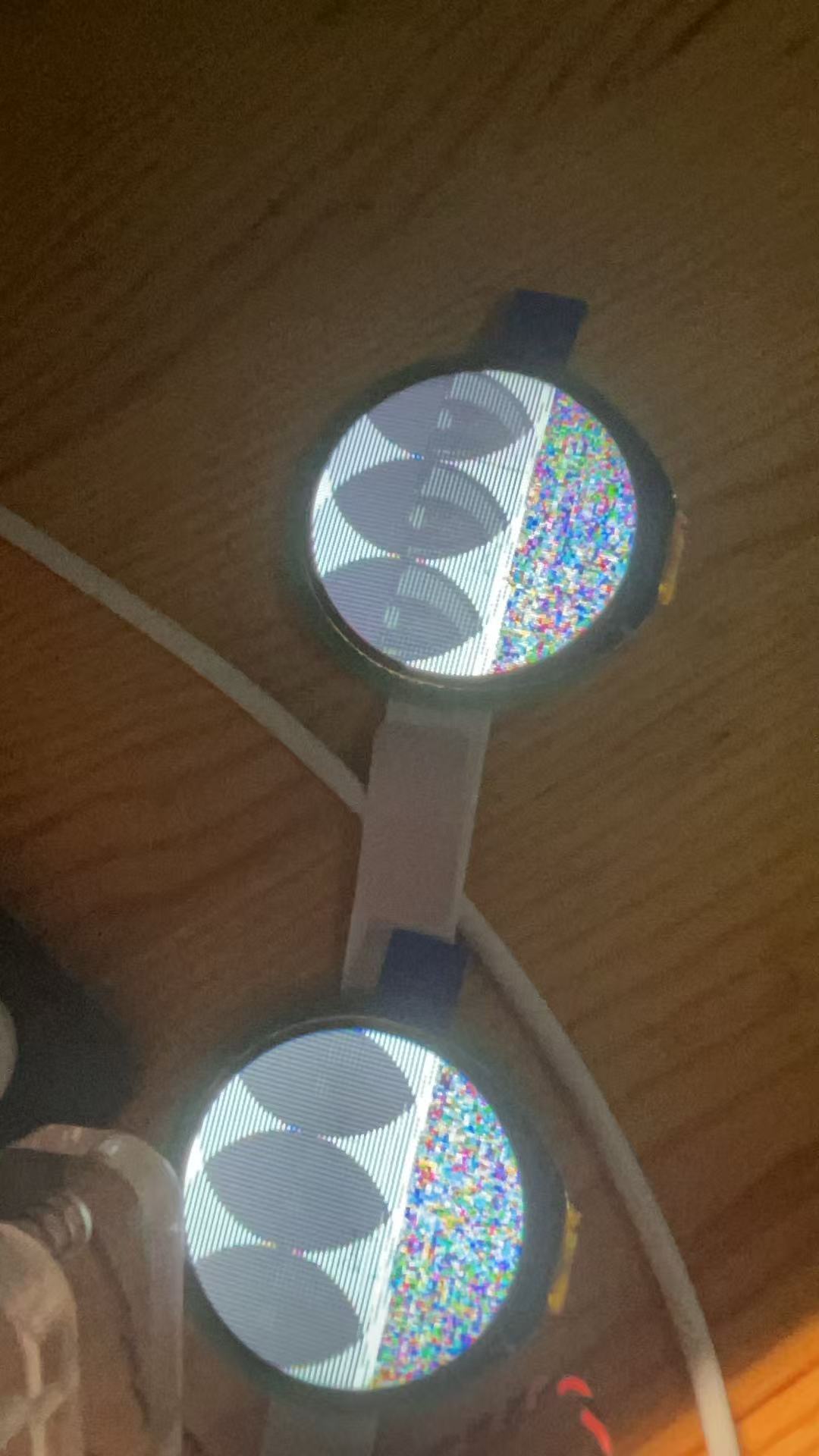

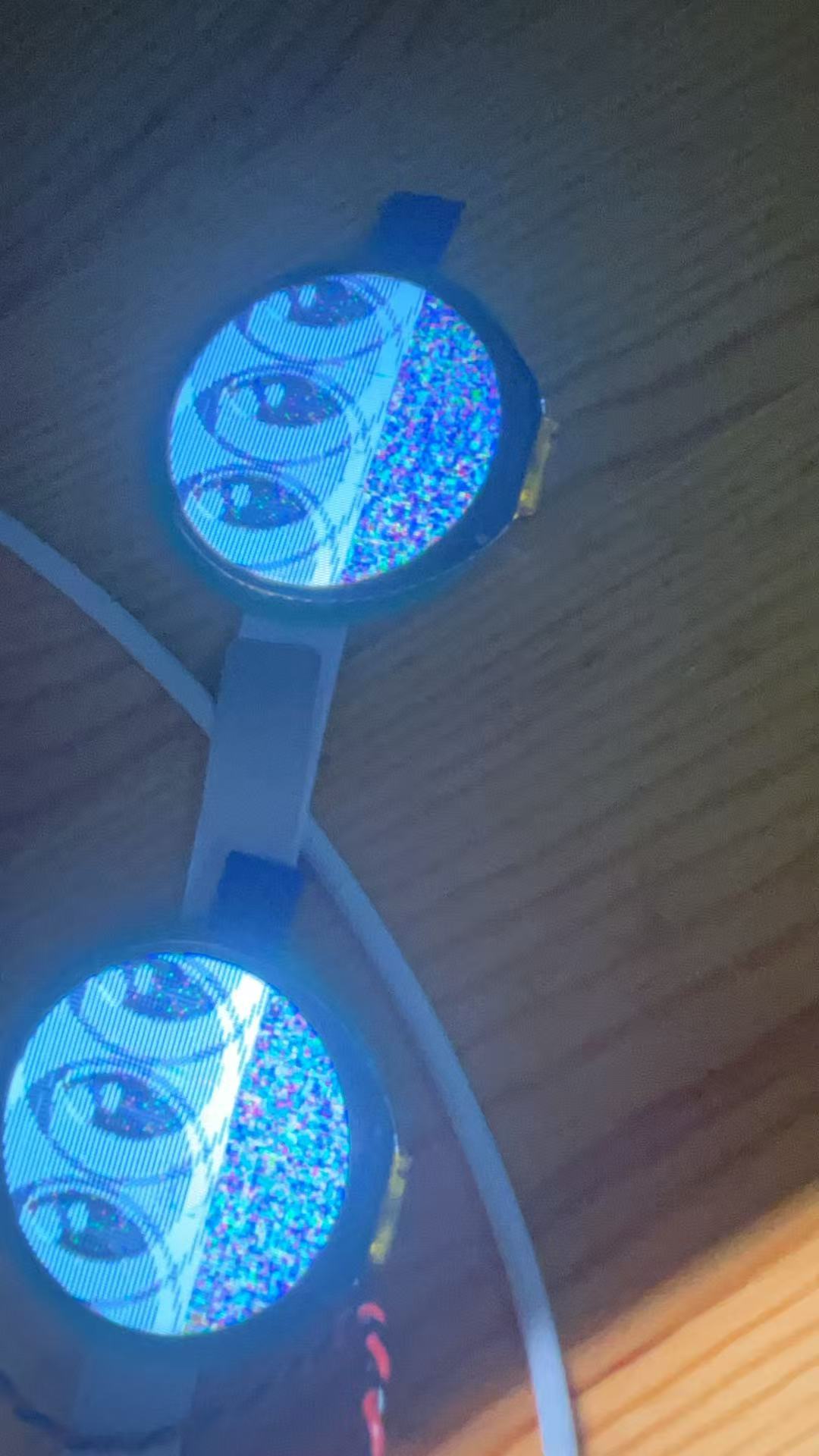

tuyaos_T5_3.12.14,1.32英寸的圆形屏幕显示花屏。

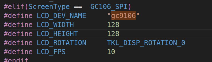

驱动IC:GC9016,分辨率128*128,按照教程增加了驱动,编译下载后发现无法正常显示。

你好,看现象是显示xy的位置不对,在驱动中可以通过如下指令设置起始xy偏移
//! set x+y offset
{0x00, {0x00, 0x22}, 0xFE}
上述x偏移0,y偏移0x22,偏移根据自己的驱动进行设置调整
