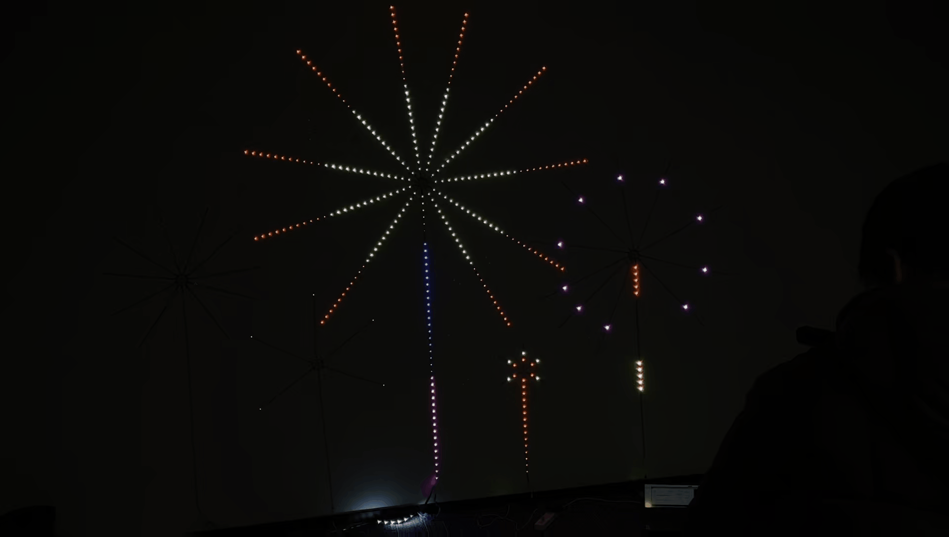

  1. 将灯串连成烟花状
    1. 取 1 段较长的灯带作为(约1米)作为烟花柄,这也是灯带的起始位置。
    2. 取 10 段一样长的灯带作为(约0.5米)烟花散射的光线。 将这10段灯带进行并联。
    3. 将烟花柄的灯带和和烟花光线的灯带进行串联。灯带方向从烟花柄的一端指向烟花光线的末端。(也可直接在网上买成品,示例中用的烟花灯带就是网上购买的成品灯带)。
  2. 电源连接:烟花柄末端处引出 3 根线,5V/DIN/GND。5V 和 GND 与 5V 电源适配器相连。
  3. 连接 T2 开发板:烟花柄末端引出的 DIN 线 接到 T2 开发板的 P16 引脚,同时 T2 开发板要与灯带共地。

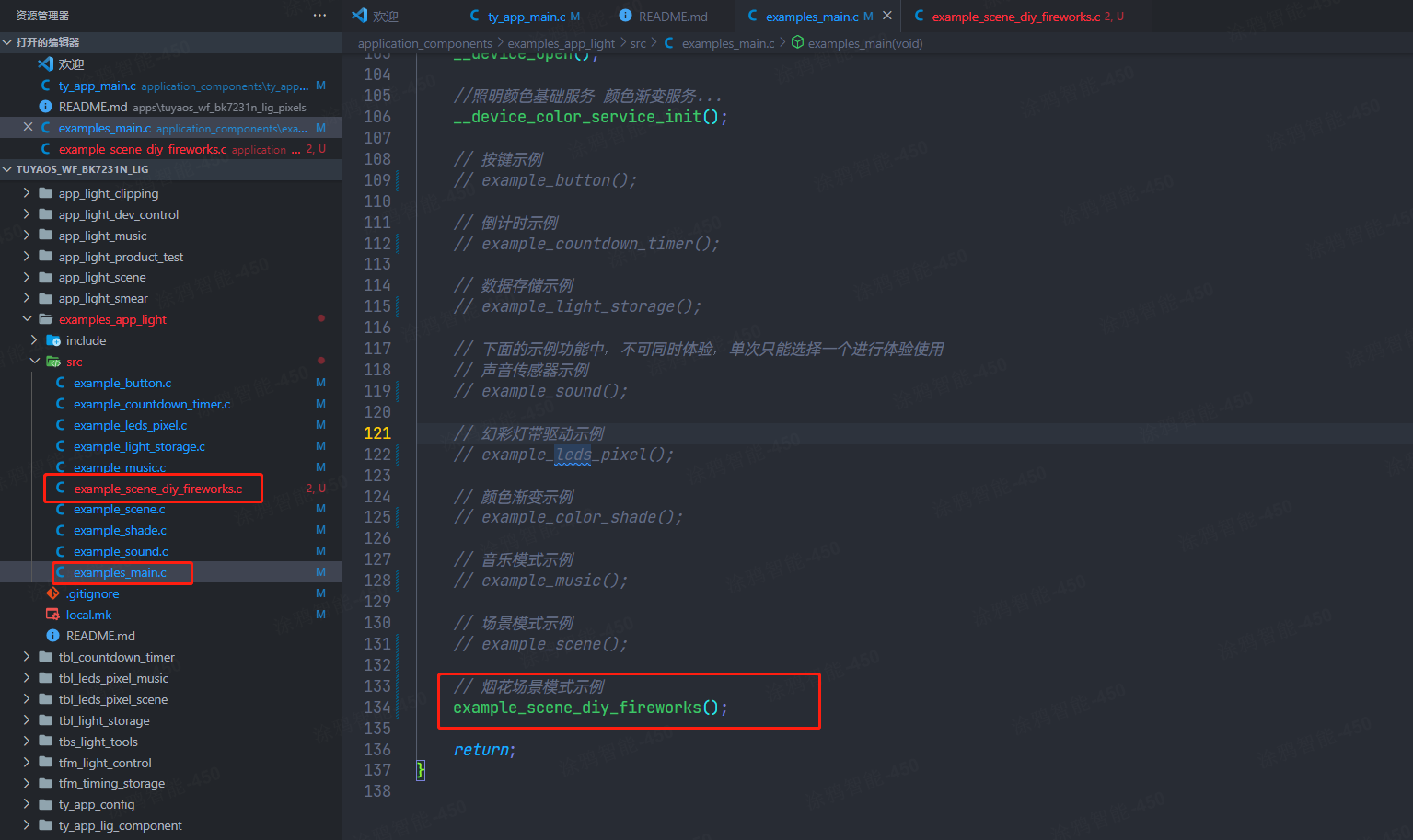

当然,如果你觉得默认固件的几个模式太无趣,你也基于开发包里的场景组件编写自己独一无二的本地烟花场景。这里提供简单的 3 个DIY 烟花场景的示例代码,向开发者展示如何基于开发包中的场景组件进行开发,也算是抛砖引玉。
1.在 application_components/ty_app_main/src/ty_app_main.c 中将 EXAMPLES_ENABLE 宏设置为 1,设备启动后会进入运行示例代码的入口。
2.下载
example_scene_diy_fireworks.c
(11.99 KiB) Downloaded 497 times
的代码文件,放到 application_components/examples_app_light/src 文件夹中。
3.在 application_components/examples_app_light/src/example_main 文件中的 examples_main() 入口函数中添加,example_scene_diy_fireworks() 函数,并注释掉其他功能示例代码的入口。
4.编译固件并烧录。
5.设备启动后会自动运行 DIY 的本地烟花场景。
