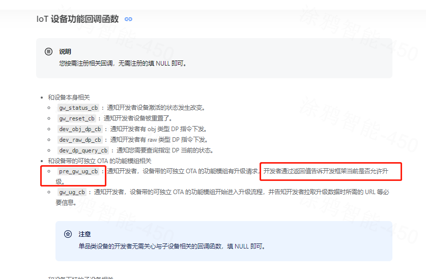

使用回调函数集合pre_gw_ug_cb进入ota,但提示"升级失败,可能是由于信号太弱,请检查设备网络后重新尝试",网络确认没有问题,死活解决不了这个问题.想死的心都有了.有解决过这个问题的大神吗?Image

可以先自查一下 你注册的 pre_gw_mcu_ug_cb 回调返回值是否返回的 OPRT_OK, 如果返回的错误码,框架会不再进行ota。
如果返回正确,将日志用txt文件附一下,并且将你的 pre_gw_mcu_ug_cb 回调实现代码附一下
