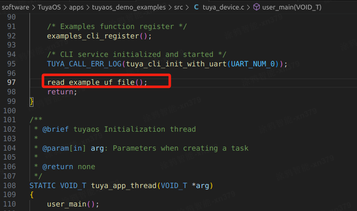

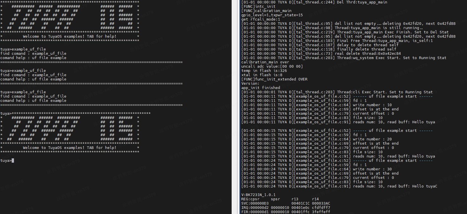

按照uf_file例程修改了程序,想要在test.txt文件中追加内容,结果追加不上(多次运行例程应该会有多个hello Tuya,但是结果没有),复制了一份测试例程放到main线程中用于测试上电读取test.txt文件内容结果发现保存的数据读取不到。

VOID read_example_uf_file(void)

yangjie
Posts: 225
Re: CBU 文件系统保存的内容重新上电就读不到了
追加内容要用 a+ ,不能用 w+,w+ 会把内容清掉。https://www.cnblogs.com/kangjianwei101/p/5220021.html
读取文件的函数中请先不要调用 ufdelete() 避免读完之后就把文件删除掉
