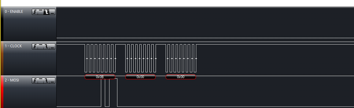

软件控制CS,发送后立刻拉高数据丢失,发4位只有三位,附件是逻辑分析仪截图,以下是完整代码:

tkl_spi_send(FLASH_SPI_ID,&cmds,4);这后面直接拉高CS不行,直接进行接收也不行,需要延迟才能发送完整数据
一个网友
Posts: 39
Location: ⭐星星⭐
Re: T5模组 SPI发送丢失数据
您好,
这个是硬件spi,cs由底层硬件控制,不能上层操作的
