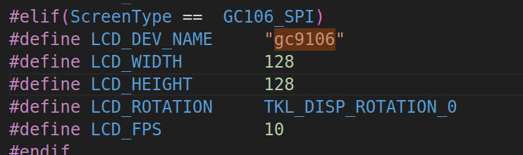

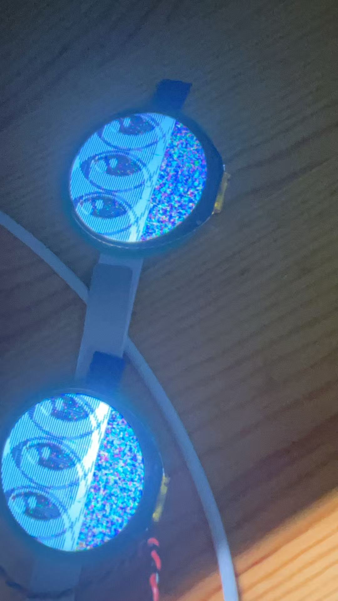

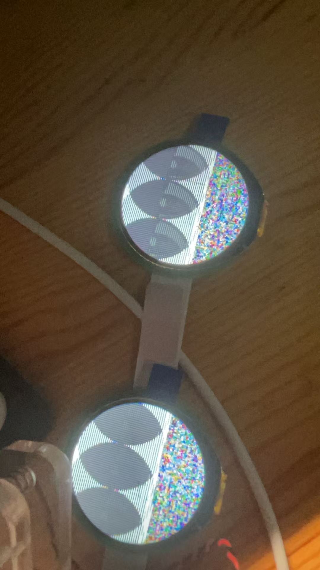

驱动IC:GC9016,分辨率128*128,按照教程增加了驱动,编译下载后发现无法正常显示。

你好,看现象是显示xy的位置不对,在驱动中可以通过如下指令设置起始xy偏移
//! set x+y offset
{0x00, {0x00, 0x22}, 0xFE}
上述x偏移0,y偏移0x22,偏移根据自己的驱动进行设置调整

遇到过类似的,我的是屏幕驱动那里,设置了颜色为RGB888,导致RGB565填不满整屏,一半颜色异常,有一半杂点未有数据输出一样。具体查规格书看看怎么设置为RGB565
