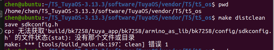

xdt_chen
Posts: 23
Re: T5_TuyaOS-3.13.3编译失败
您好,麻烦帮忙看看,运行make distclean命令和编译都有问题
build.log
(9.05 MiB) Downloaded 115 times
一个网友
Posts: 45
Location: ⭐星星⭐
之前编译异常,导致该文件被删除了,您那里还保存有原始的3.13.3工程吗?把vendor/T5/t5_os/build目录复制到当前工程对应的路径下,再执行make distclean就可以了

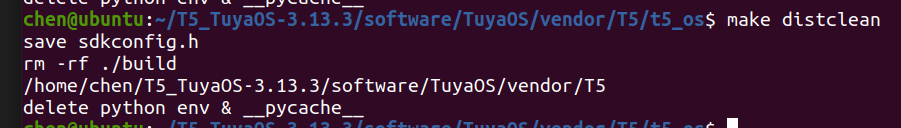

xdt_chen
Posts: 23
那个T5_0_0_66.zip里面的build文件夹能否解压出来替换,因为本来就会编译错误,原来的build文件夹会被删除,也不好复制
热心网友
Posts: 2
Location: ⭐星星⭐
可以的,把压缩文件解压出来,build覆盖,build目录中有4个 sdkconfig.h文件

xdt_chen
Posts: 23
替换后编译还是不行,帮忙看看log
