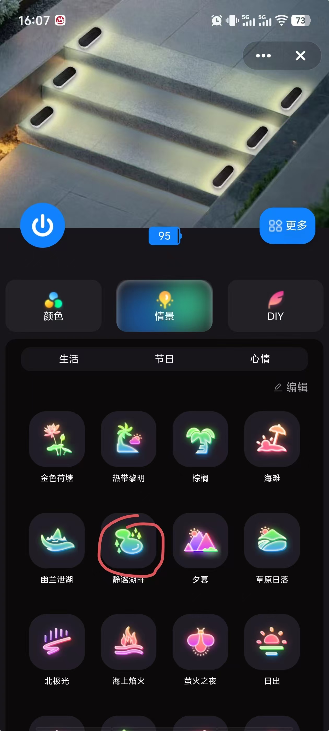

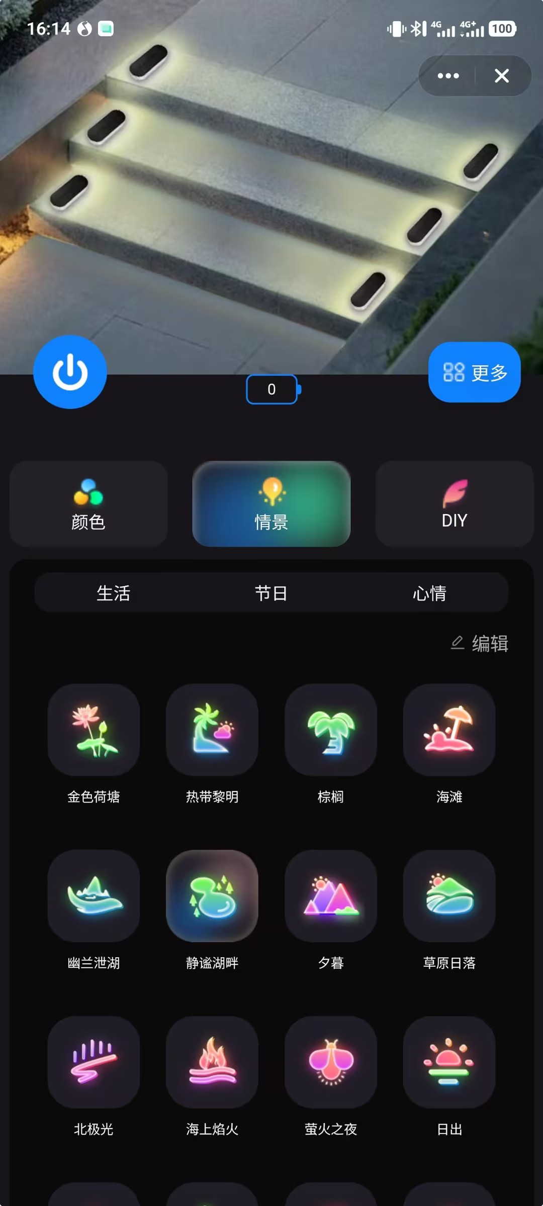

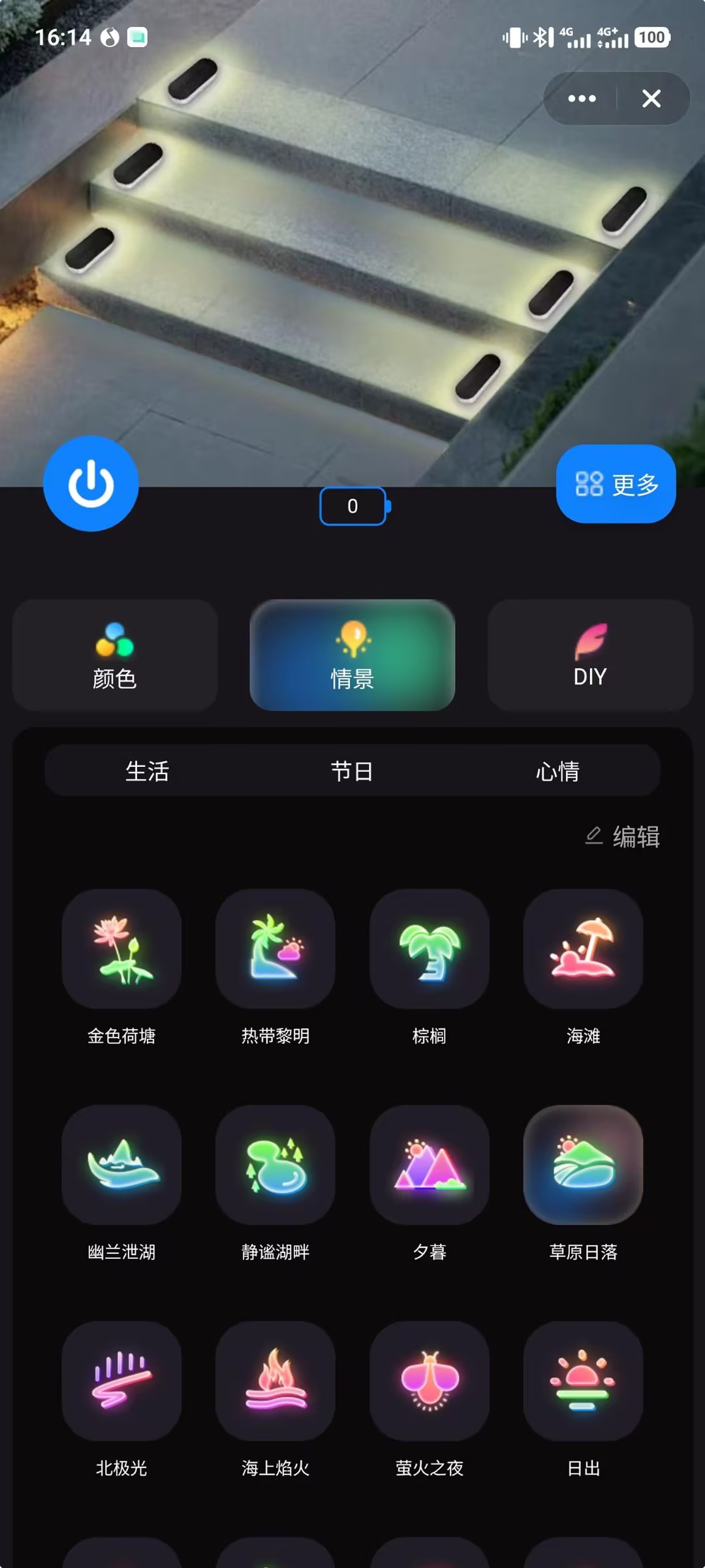

现象:情景模式下点情景INDEX没有高亮,但灯光效果有变化。

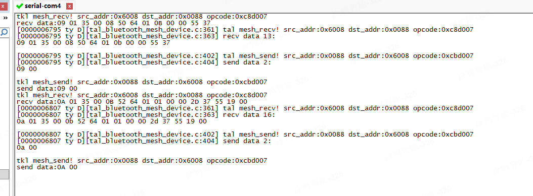

昨天试了还是如此,公版软件也是不能高亮。帮忙看看是哪里的问题,不连网关,只连app,log发送也正常。
tkl mesh_recv! src_addr:0x6005 dst_addr:0x07e0 opcode:0xc8d007
recv data:42 01 35 00 09 4E 64 32 0B 00 00 0F 55 00
tkl mesh_send! src_addr:0x07e0 dst_addr:0x6005 opcode:0xcbd007
send data:42 00
UART RX : tkl mesh_recv! src_addr:0x6005 dst_addr:0x07e0 opcode:0xc8d007
recv data:43 01 35 00 0B 4C 64 32 08 00 00 55 37 19 0F 05
send data:43 00
