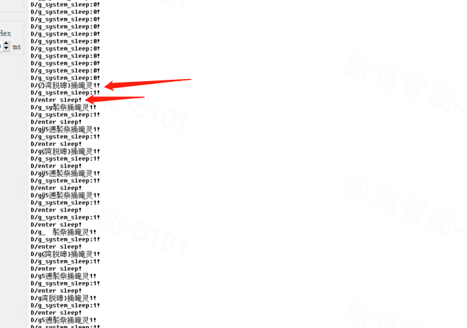

使用门锁的demo,打开了SYSTEM——SLLEP的宏,上电后500ms进入了低功耗,但是此时APP很难发现设备,广播包也很难搜索到,即使搜索到,也会添加失败;只要再屏蔽SYSTEM——SLLEP,就能稳定的搜索到设备,这个是为什么呢?进入低功耗蓝牙协议栈部分会关闭吗?

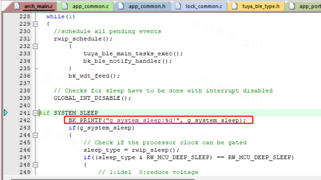

功耗测试对应的修改与数据,详见附件指导文档。
另:主函数中打印休眠状态的日志去掉

去掉打印就正常了。这个文档我在SDK里没有找到,请问还有其他介绍文档可以辅助更快开发吗?另外我测试时没有打开低压的宏,这个宏是否只是影响低功耗下是否有GPIO中断功能
