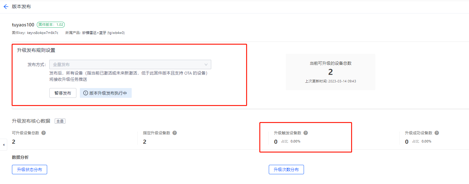

1、用的是以下开发包
2、平台上传升级固件
3、实际设备进行验证,无法进行升级,APP没有推送固件
麻烦帮忙看看

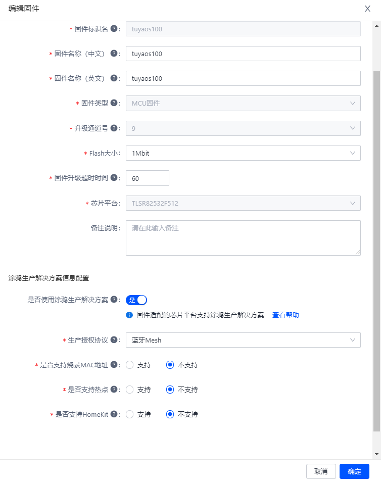

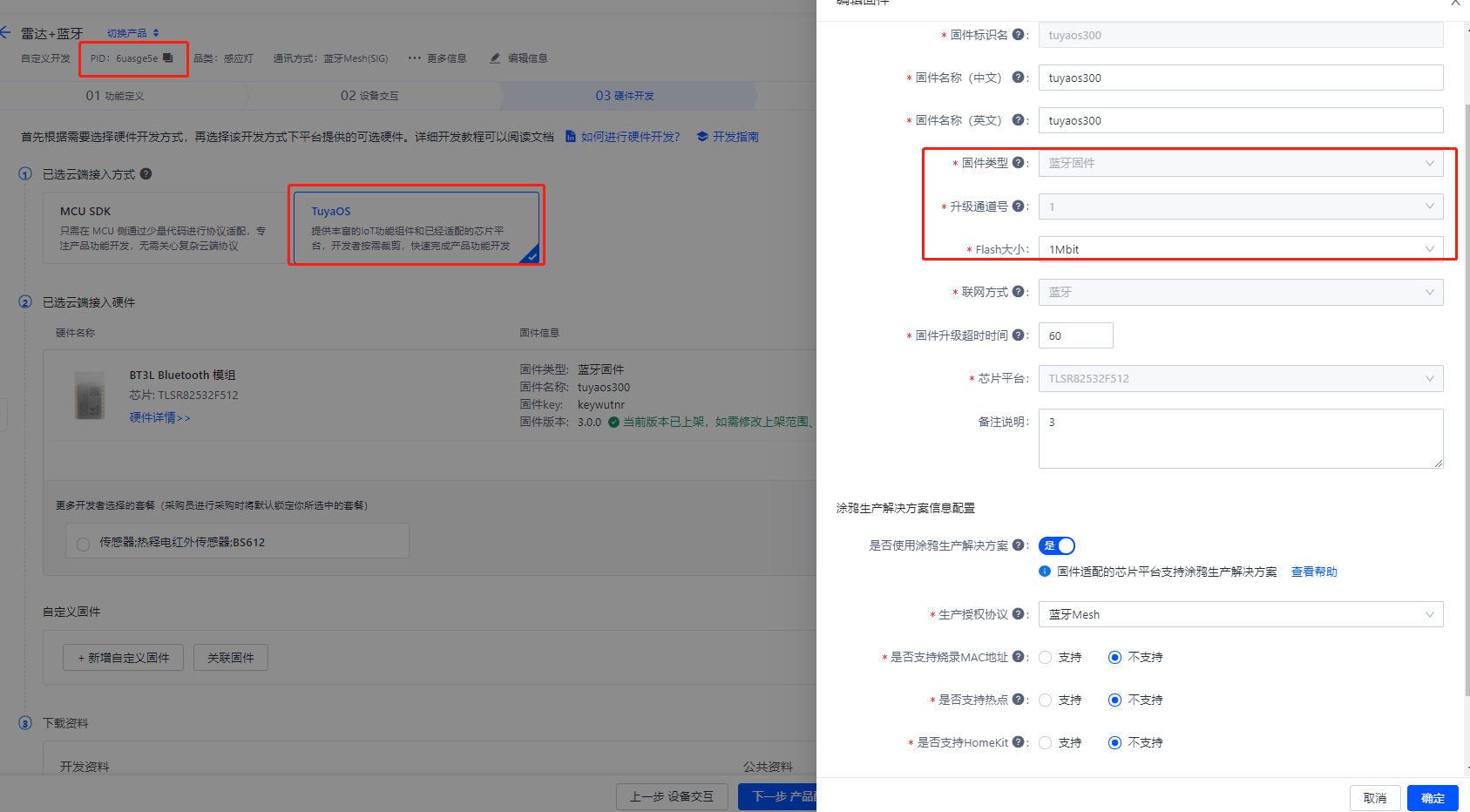

Re: OTA升级
请问您是SDK对接的,还是MCU 对接的?若您是SDK对接的,则您选择的通道号不对,通道9是MCU固件,您应该选择蓝牙固件。

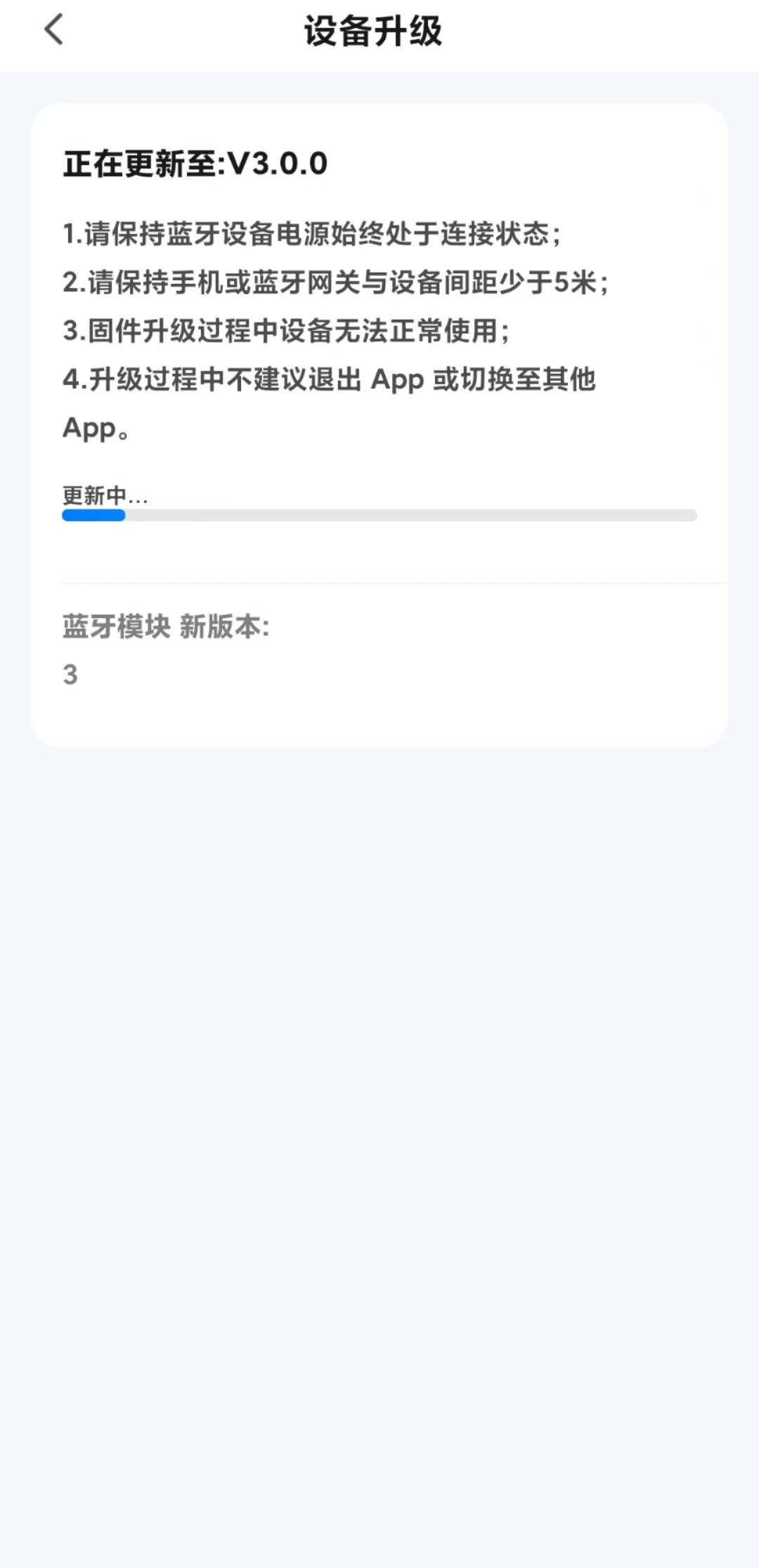

是的,选择的通道号不对,但是我这样选择了后,升级进度条一直不动,无法升级完成。麻烦看看哪里设置不对?

Re: OTA升级
麻烦app上上传一下日志,并提供一下app账号和发生问题的时间。
可以升级了,是因为程序固件打开了打印log,所以升级不成功,把log打印关闭就可以升级了
