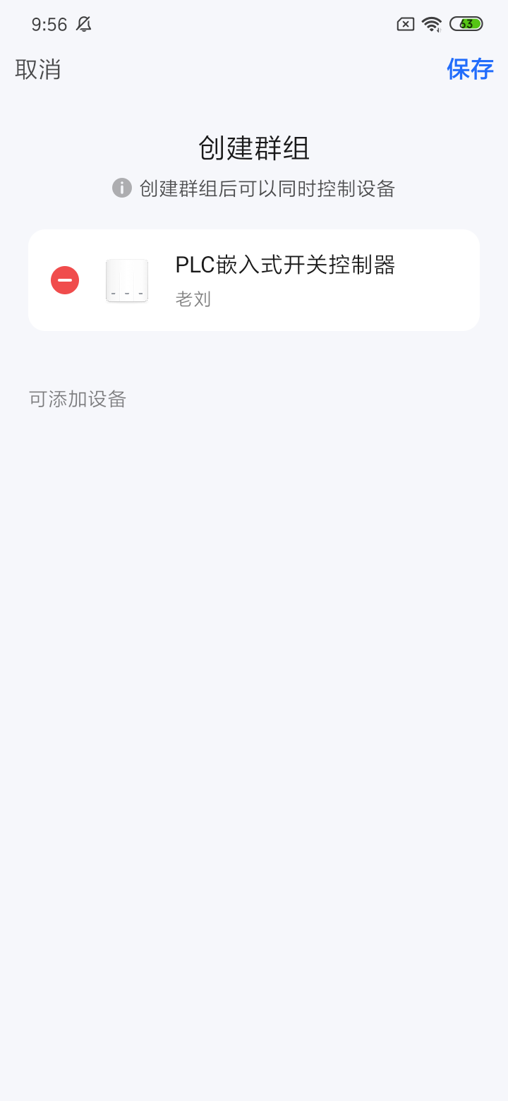

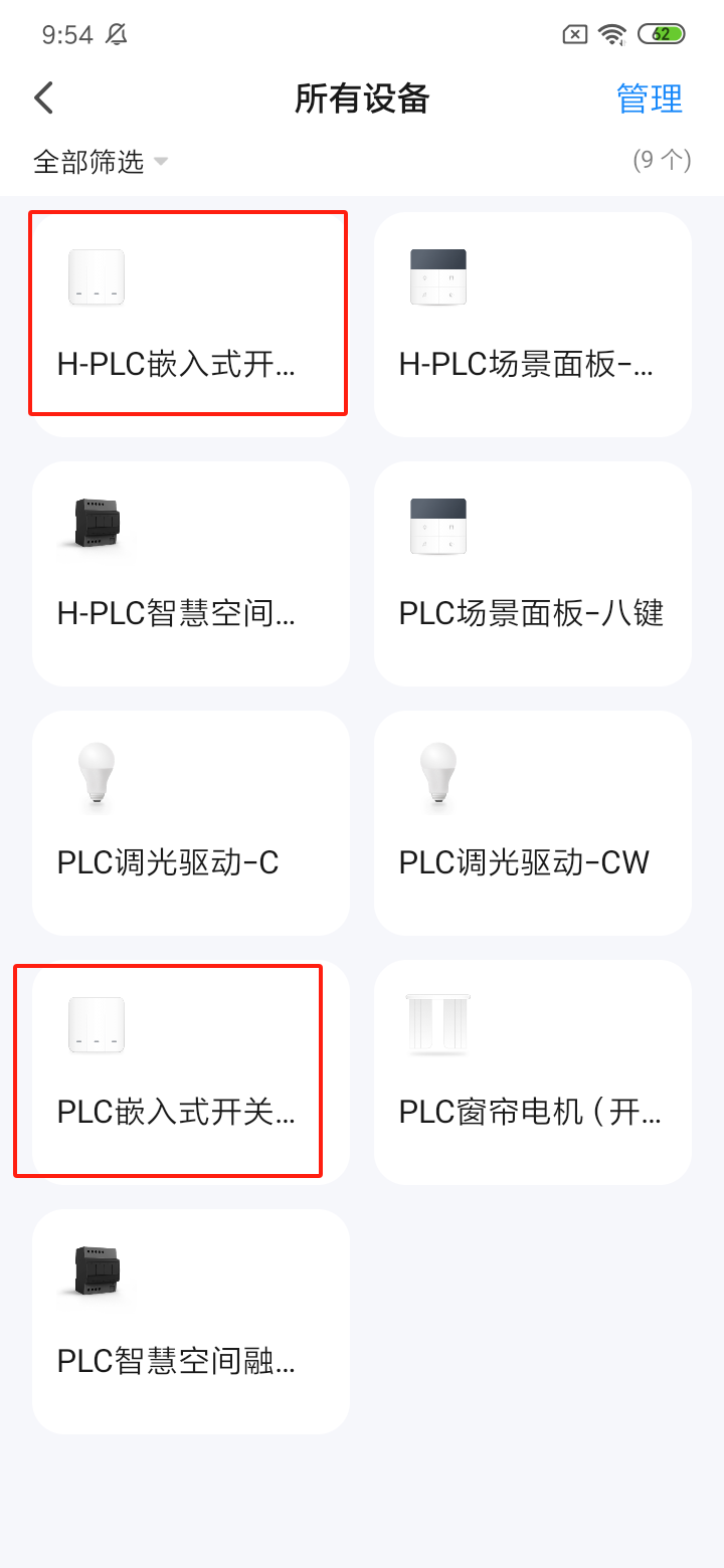

2) 问题现象:在同一个家庭下配置两个网关后,分别绑定一个子设备,子设备群组界面无法创建跨网关的群组

你创建的 PLC 设备是不是选了 Zigbee 协议?应该是走了标准群组,标准群组不支持跨网关的

子设备选择的是其他类型,上线绑定的是这个DEV_ATTACH_MOD_1,不是zigbee设备类型

你好,App 上创建群组只有蓝牙 MESH 协议是支持跨网关,其他协议是不支持跨网关的,只能同一个网关。
