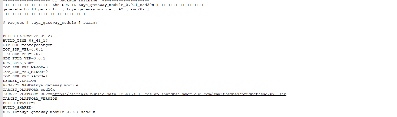

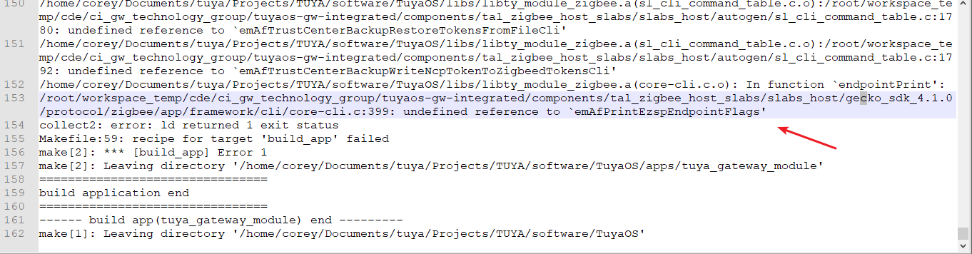

TuyaOS网关开发,用IDE拉下来之后,编译报错。帮忙看一下,这是为什么?

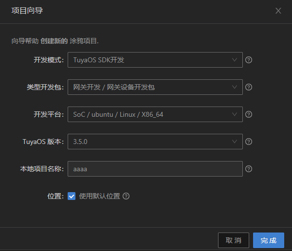

请问一下你拉取的是哪个SDK?方便在IDE拉取开发包页面截个图吗?
狂扇赵四那半拉好嘴
Posts: 39
Re: 【求助】TuyaOS网关开发编译报错
这个可以吗?
square005
Posts: 83
请问下,您是想基于涂鸦的开发板来开发网关,还是说想基于自己的硬件来开发网关?
另外您这个IDE上选取的是哪个版本的开发包?类似这个截图可以给我们发下

你好,编译问题出在把未使用的函数链接进来了。可使用Wl,–gc-sections,不链接未用函数。
具体操作:
在apps下的Makefile文件里加上Wl,–gc-sections。比如
LINKFLAGS := -Wl,--gc-sections -Wl,--start-group $(LINKFLAGS) -Wl,--end-group
