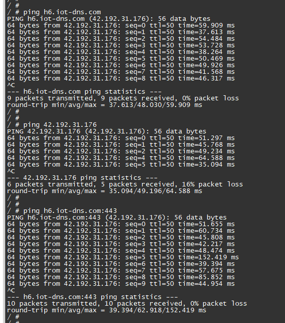

最新的日志上看,已经正常拿到IP,DNS也正常被解析,但始终无法联网向云端激活,请确认设备和路由器网络是否正常。或者使用设备 ping [h6.iot-dns.com]<->[42.192.31.176] 这个地址是否正常?

附件是ping服务器的截图,能够看到:ping服务器是通的,而且网络质量也还可以的
