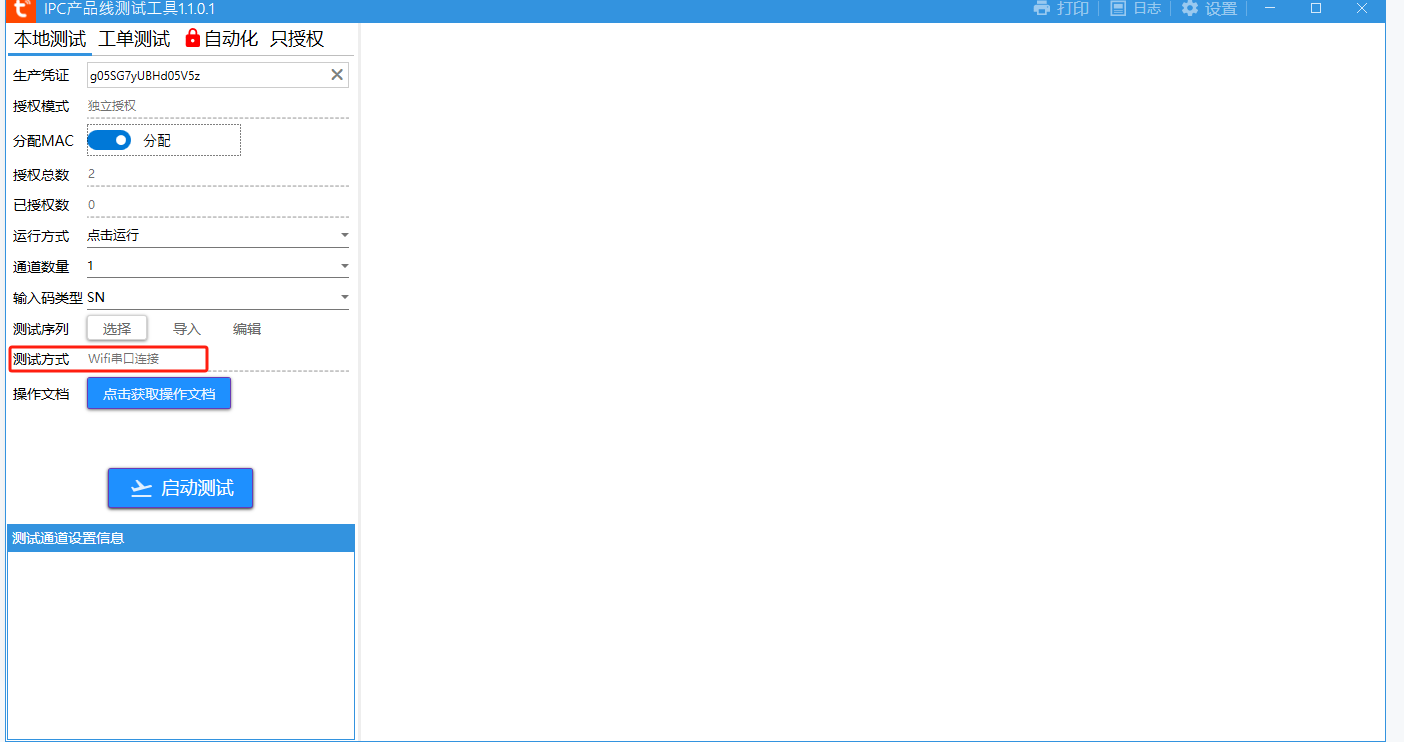

你好,我们这边已经购买了2个在线授权的号,输入到涂鸦生产解决方案中的IPC测试工具中后测试方式是wifi串口,怎么选择为linux TCP连接方式吗?

这个linux tcp连接方式已经找到设置了

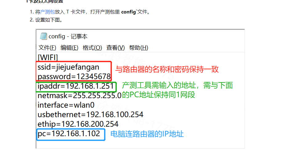

你好请教下这个config文件的解析是你们设备上应用程序实现的吧,我看demo上没这部分解析的内容,设备端是tcp起server,产测工具是clinet?

config文件的解析是我们设备上进行的解析,之前也提到过我们方案是将产测应用放置在T卡中独立运行,运行前会解析config.ini文件内的路由器信息进行联网操作。config.ini文件会交由给工厂的技术员进行手动配置。
你那边只要完成了设备与上位机的局域网的连接即可。
设备端是TCP的server端,产测工具是clinet端

19926824531 2024年 Mar 2日 11:55你好请教下这个config文件的解析是你们设备上应用程序实现的吧,我看demo上没这部分解析的内容,设备端是tcp起server,产测工具是clinet?
你好,请教下,这个配置文件中的ipaddr 及pc的地址解析后需要用到是吧
Re: 【已解决】【 tuyaos 3.9.0】 涂鸦uuid 在线授权的问题
ipaddr信息,我们一般用来设置产品的静态IP地址,让工厂技术员手动设置后,方便上位机填写设备IP信息。
pc的ip地址信息,我们一般会在带宽测试(iperf测试)中会使用到,设备是iperf的C端,上位机是S端,通过config.ini配置文件中的pc地址,方便设备进行iperf测试。
