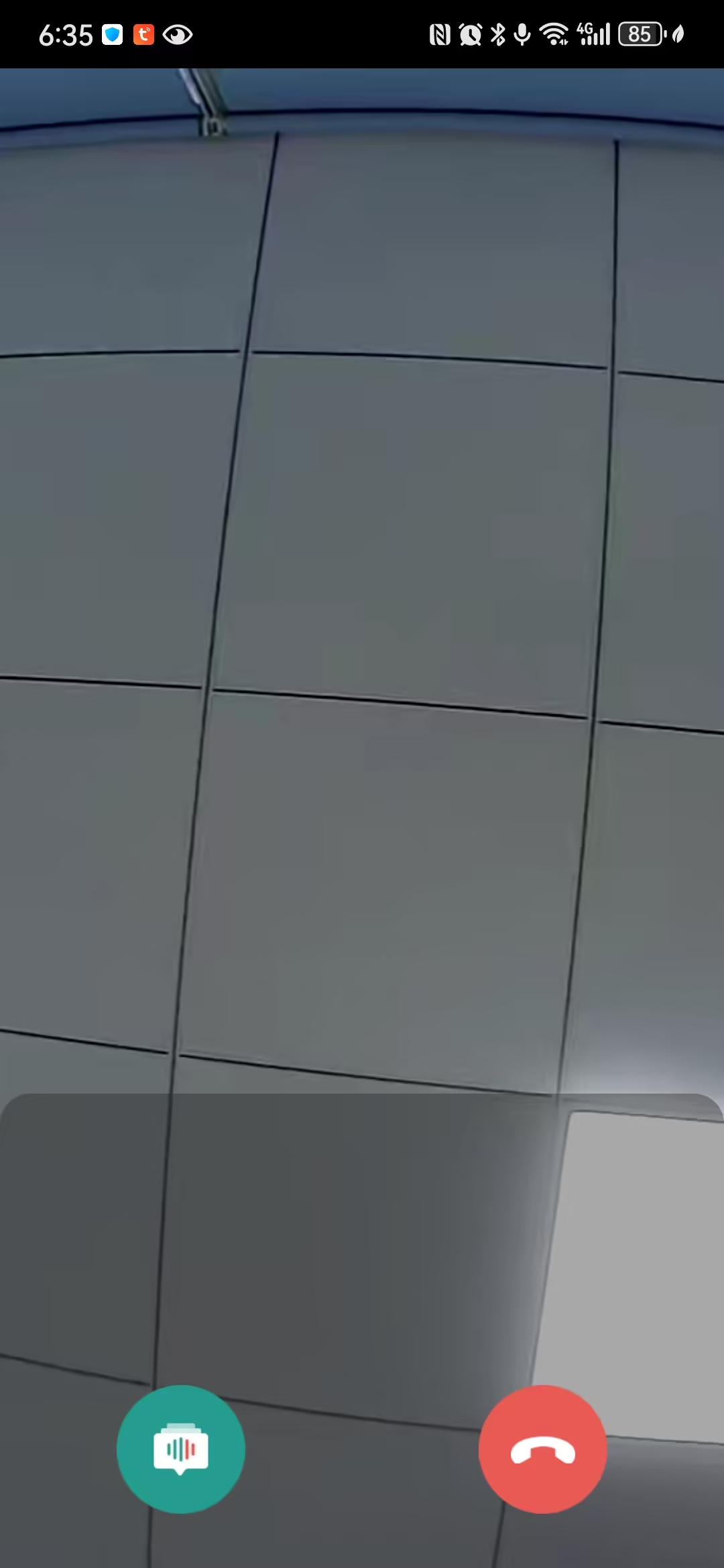

请问如果在APP SDK中自定义接听挂断弹窗,修改代码后要应用这份代码,是否后面就一定要自行在各应用市场发布,还是可以像面板SDK一样上传包就行。

请问你这边是基于SDK开发App吗?如果是在这种模式,您才可以基于SDK中自定义接听挂断开发,但是这个是基于原生开发的能力,您的App是需要重新提审上架的。
如果您是基于面板SDK开发的控制面板的话,则不会去重新提审App上架

目前我只想在这个接听挂断的界面增加开锁的按钮,想问下是否可以基于面板的SDK去实现这个功能(请注意这里提到的是面板的SDK),如果可以的话那相关的面板SDK应该去哪里获取,我目前使用的ipcBasic SDK没有关于这部分的代码内容。

面板 SDK 无法自定义这个页面的
