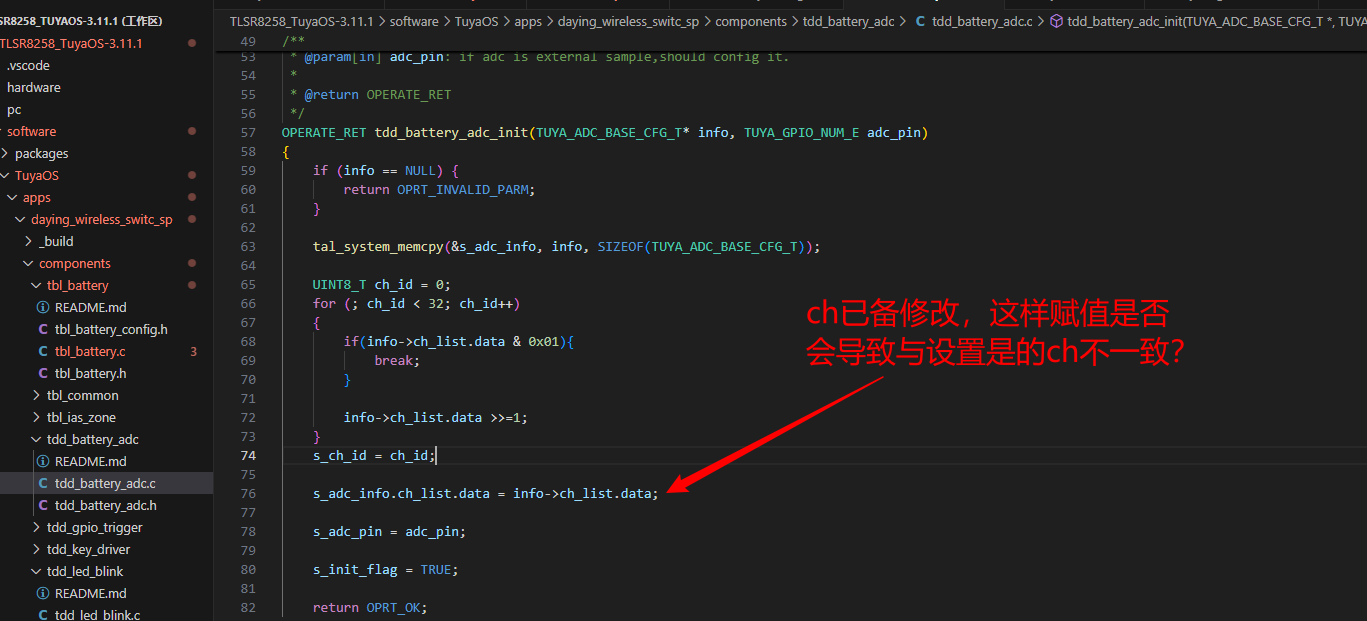

Alex.Yuan
Posts: 15
Re: ZTU如何使用ADC读取外部电池电压?
我使用的components下的开源包,遇到了如图所示问题
huanghuan
Posts: 341
1.你只需要确保 tal_adc_init函数和 tal_adc_read_single_channel函数的入参,与我回复的使用方式一致即可。
