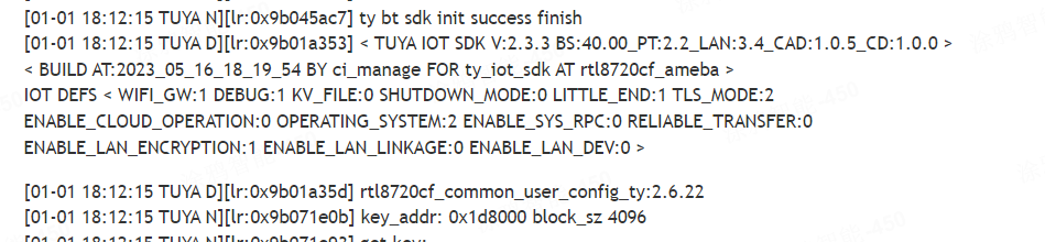

刚入坑,官方SDK上面简单加了点日志输出
通过windIDE 编译工程之后,烧录固件tuyaos_demo_quickstart_0.0.1_flash_is.bin
接TX口看不到修改的日志输出,只能看到如下输出,请问是什么问题哈

[01-01 18:12:15 TUYA D][lr:0x9b01a353] < TUYA IOT SDK V:2.3.3 BS:40.00_PT:2.2_LAN:3.4_CAD:1.0.5_CD:1.0.0 >
< BUILD AT:2023_05_16_18_19_54 BY ci_manage FOR ty_iot_sdk AT rtl8720cf_ameba >
IOT DEFS < WIFI_GW:1 DEBUG:1 KV_FILE:0 SHUTDOWN_MODE:0 LITTLE_END:1 TLS_MODE:2 ENABLE_CLOUD_OPERATION:0 OPERATING_SYSTEM:2 ENABLE_SYS_RPC:0 RELIABLE_TRANSFER:0 ENABLE_LAN_ENCRYPTION:1 ENABLE_LAN_LINKAGE:0 ENABLE_LAN_DEV:0 >
[01-01 18:12:15 TUYA D][lr:0x9b01a35d] rtl8720cf_common_user_config_ty:2.6.22
[01-01 18:12:15 TUYA N][lr:0x9b071e0b] key_addr: 0x1d8000 block_sz 4096
[01-01 18:12:15 TUYA N][lr:0x9b071e93] get key:
0xac 0x1a 0x7a 0x2d 0x4f 0xe3 0x48 0xa4 0x3c 0x2 0xb9 0x51 0xba 0xe1 0x9a 0x4b
[01-01 18:12:16 TUYA N][lr:0x9b019363] mf_init succ

请问你是加在什么地方,怎么添加的? 日志服务可参考文档:https://developer.tuya.com/cn/docs/iot- ... pz3t0azbqd

你烧录的工程是 tuyaos_demo_quickstart_0.0.1_flash_is.bin ? 我看日志打印运行的是其他工程
确认一下你是否正确烧录固件了。
