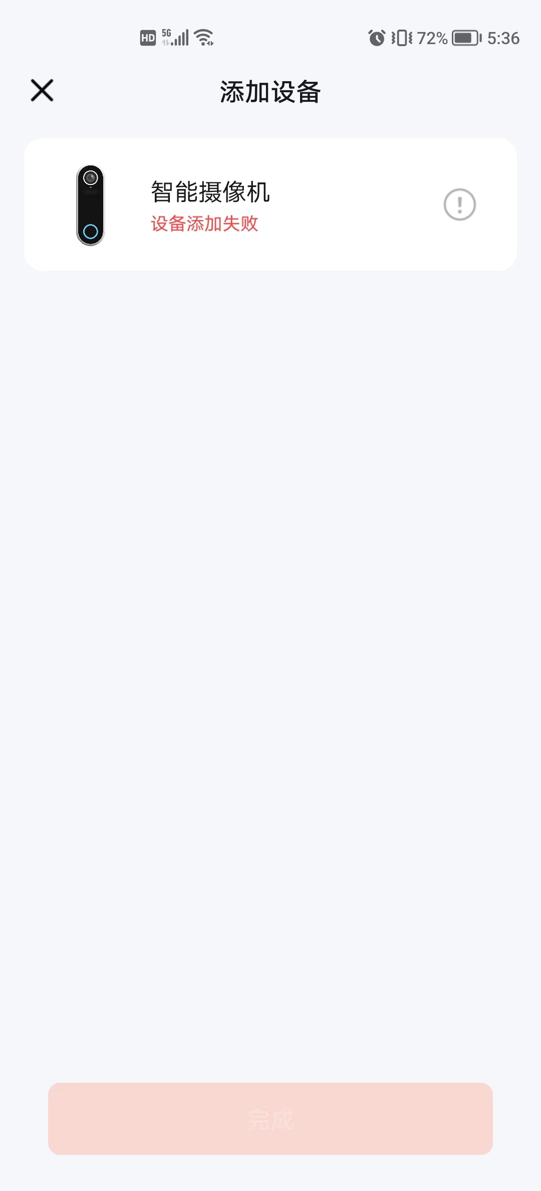

你好,我们这边已经对接成功涂鸦生产解决方案中的IPC产测工具在线授权的方式到设备端后,用手机绑定涂鸦智能生活APP失败请教下是什么问题吗?

检查下PID。 你的PID打了远程唤醒能力的标志,但是uuid没有打该能力。这个能力是低功耗产品特有的,常供电设备不需要。

你好,我有个疑问,我在IOT平台上购买在线授权号时就是以xx8n76aotg1q6sgl这个PID号的形式购买的,涂鸦上位机授权后为啥UUID会没有打远程唤醒能力的标志了?

请您联系对接的商务或者项目经理处理一下
