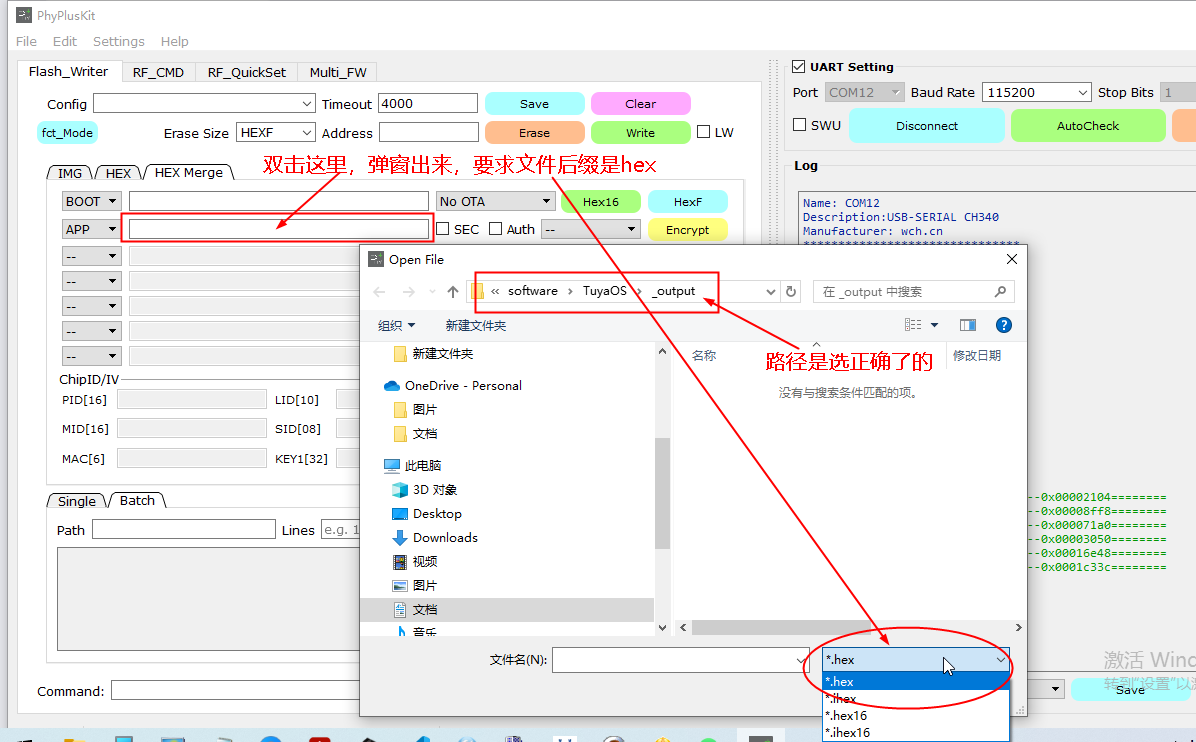

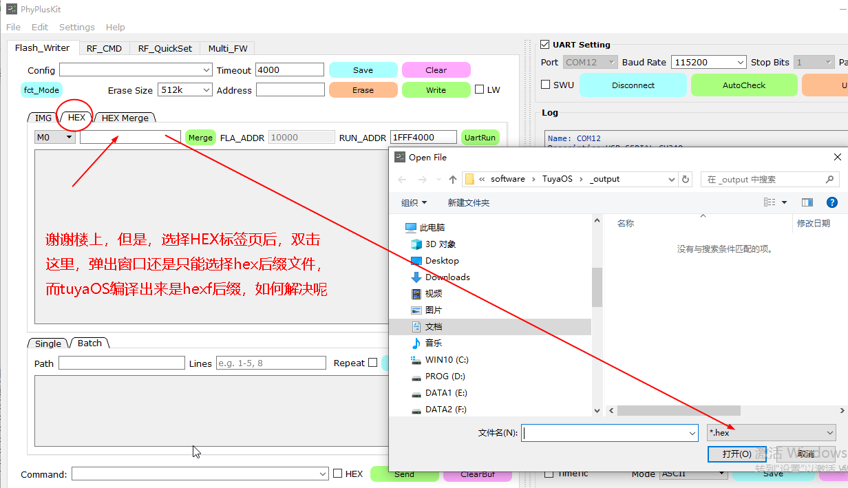

谢谢楼上,但问题仍没解决,哪位大佬能帮忙看看吗

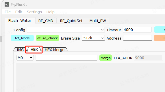

这里有 Hex文件(要注意:我们之前没试过只烧录hex的方式,担心这种方式别有什么问题,您需要确保烧录hex方式是ok的)

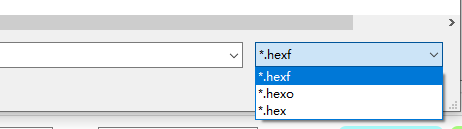

babibo
Posts: 11
Re: PHY6252蓝牙beacon,tuyaOS 3.9.0编译成功得到hexf后缀的目标代码,但烧写工具要求HEX格式,如何解决呢
再次感谢楼上两位大佬,谢谢最后那位指点hex选项的大佬,我确实没有去查看,自以为也没有hexf选项,其实是有该选项,感谢感谢
