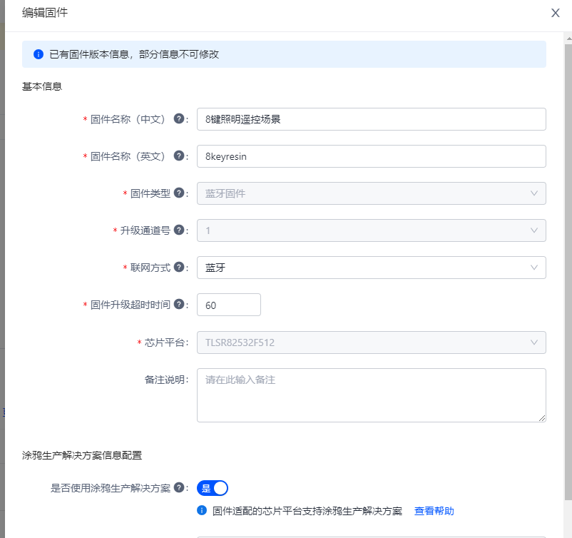

PID: ufdkjzlt 固件设置如下图

Re: 【求助】TLSR825X_TuyaOS-3.8.0 mesh开发,OTA升级失败
你好,请问问题解决了吗?能否详细描述一下,是在升级过程中失败还是无法开始升级?
w09158271
Posts: 95
Re: 【已解决】TLSR825X_TuyaOS-3.8.0 mesh开发,OTA升级失败
解决了, 是低功耗产品, 需要按着按键不让休眠才能升级
