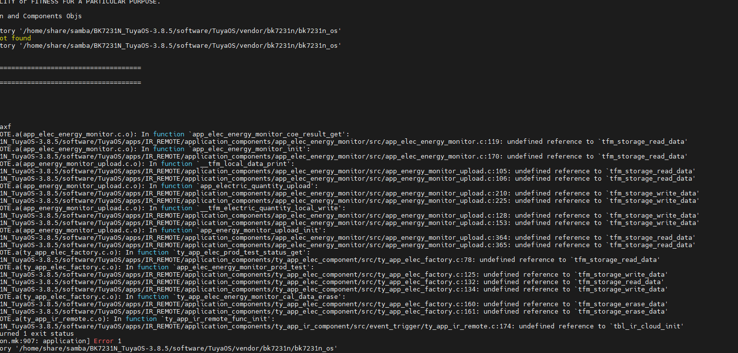

你好,我这边再开发一个带计量的万能遥控。
目前使用的是万能遥控的开发包tuyaos_wf_bk7231n_ir-bk7231n_ir_remote_control和带计量的产品包。我把
目前我将计量插座的代码移植到红外的sdk里面的时候,会报如图tfm_storage_read_data 和tbl_ir_cloud_init等函数没有定义。
我把tuyaos目录下的libs直接替换也不行
这个函数看起来是文件库里没有这个函数,所以想问一下,这个问题要如何解决。

这个是报错的信息

你好,这个是复合产品,需要重新打一个库。需要你联系下和你对接的涂鸦的客户经理

咱们这个没有所有组件都再一起的库吗?
或者自己想用什么组件就自己选我觉着更合理一点。计量和红外的lib明明都已经能拿到了,结果我想用这里面的功能还要重新再申请一个,这样感觉不太合理。

目前产品开发包打包的逻辑 是按照产品品类的维度进行打包的。不是以功能组件的维度进行打包的。你提的这个属于复合类产品,是一个新的产品品类了,所以需要重新申请打包。

那也就是如果我用了万能遥控的产品开发包。那我就不能使用电量统计的功能是吧。比如读取电流和电压这些函数我都没办法使用吗?需要重新打包库对吗?

以目前的打包逻辑是的,但是如果电量统计的功能完全是你自己开发的也没有这个限制。我们也有提供电量统计驱动的源码示例,你也可以自行移植。请查看帖子:https://www.tuyaos.com/viewtopic.php?t=2546
