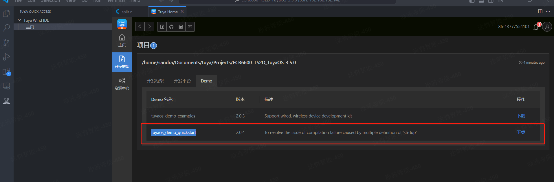

Re: ECR6600 低功耗一些问题
快速上手demo 已经更新了。你可以下载 tuyaos_demo_quickstart 2.0.4 版本
hzb
Posts: 45
Re: ECR6600 低功耗一些问题
好的,已下载验证可以了,并且进入低功耗模式也正常了。

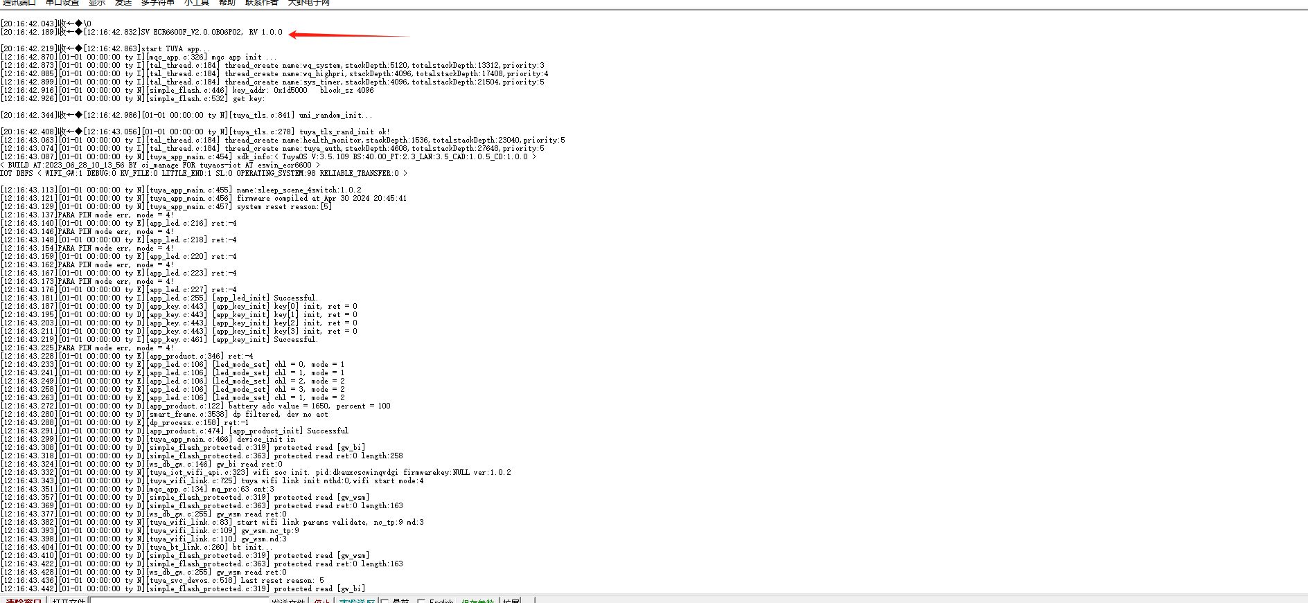

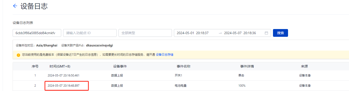

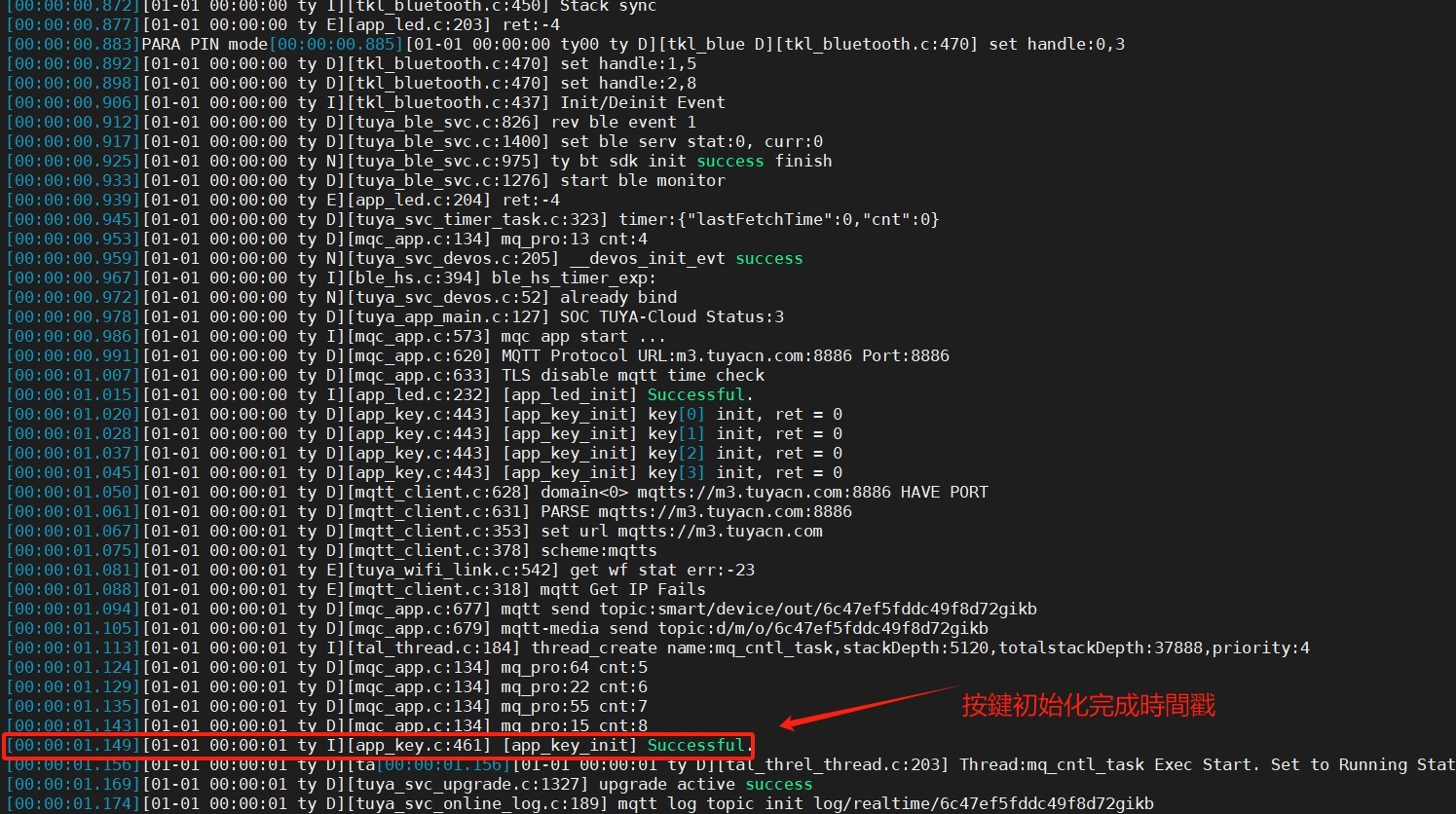

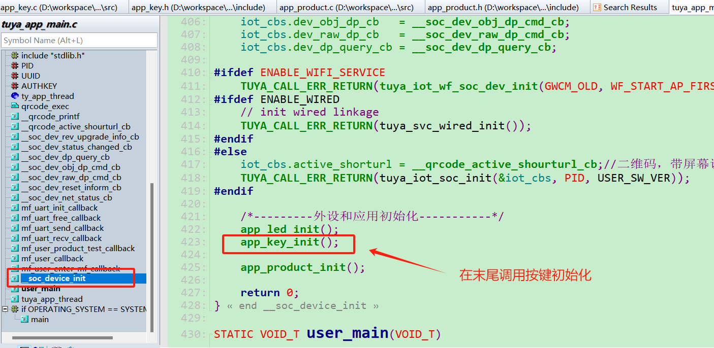

另外请教下:
进入deep sleep模式后,配置io唤醒,通过按键触发唤醒后,模组重启了, 看日志打印的时间戳,从重启到应用按键初始化(在__soc_device_init中调用app_key_init进行按键初始化)大概需要1.5秒, 有什么办法能加快按键初始化,快速响应按键处理嘛? 不然用户短按至少长按1.5秒以上才能处理被捕捉到。
JSHANG
Posts: 107
Re: ECR6600 低功耗一些问题
将app_key_init提前,放到这个函数最前面

hi,上报时间太长的问题,能提供一个完整的唤醒到谁上报成功的log么?
hzb
Posts: 45
Re: ECR6600 低功耗一些问题
日志详见附件SaveWindows2024_5_7_20-19-40.TXT
(44.02 KiB) Downloaded 502 times
Posts: 955
Re: ECR6600 低功耗一些问题
更新到3.5.8版本试试。
