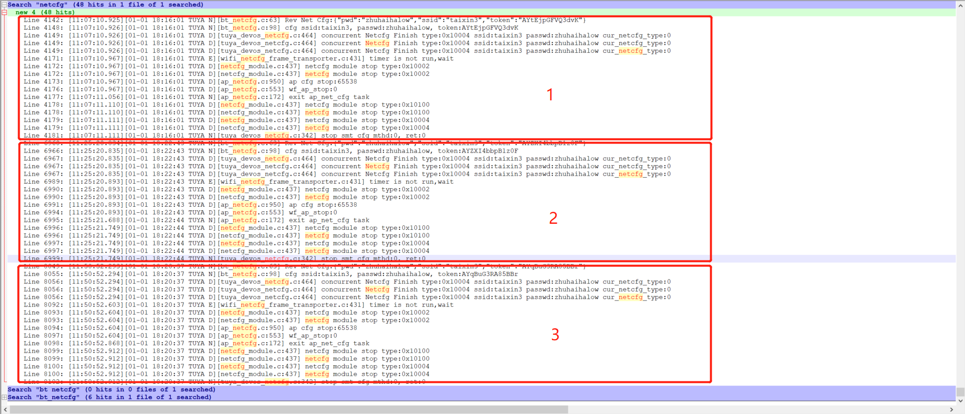

整个log 是 很多次 配网测试的,不是一次测试log。只有 3600 行 的位置,是配网失败的log,

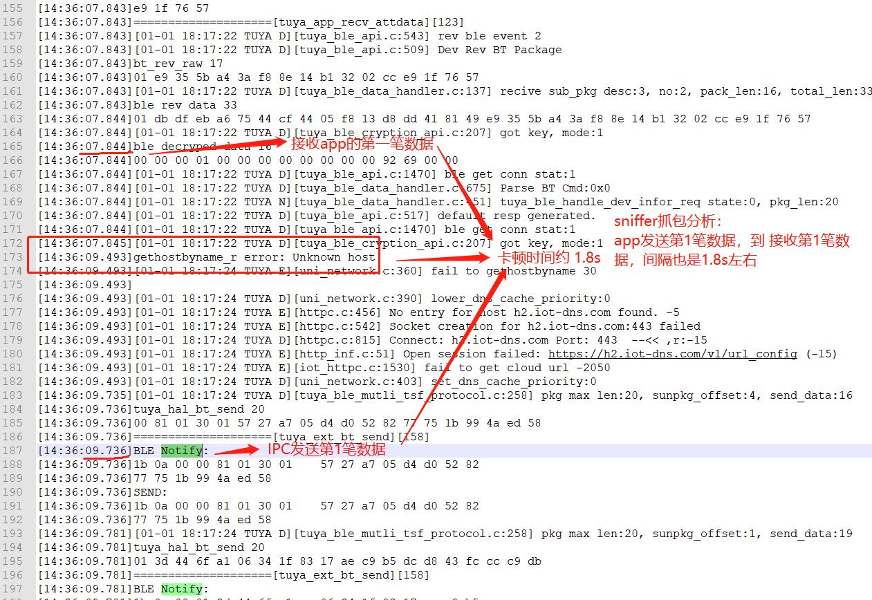

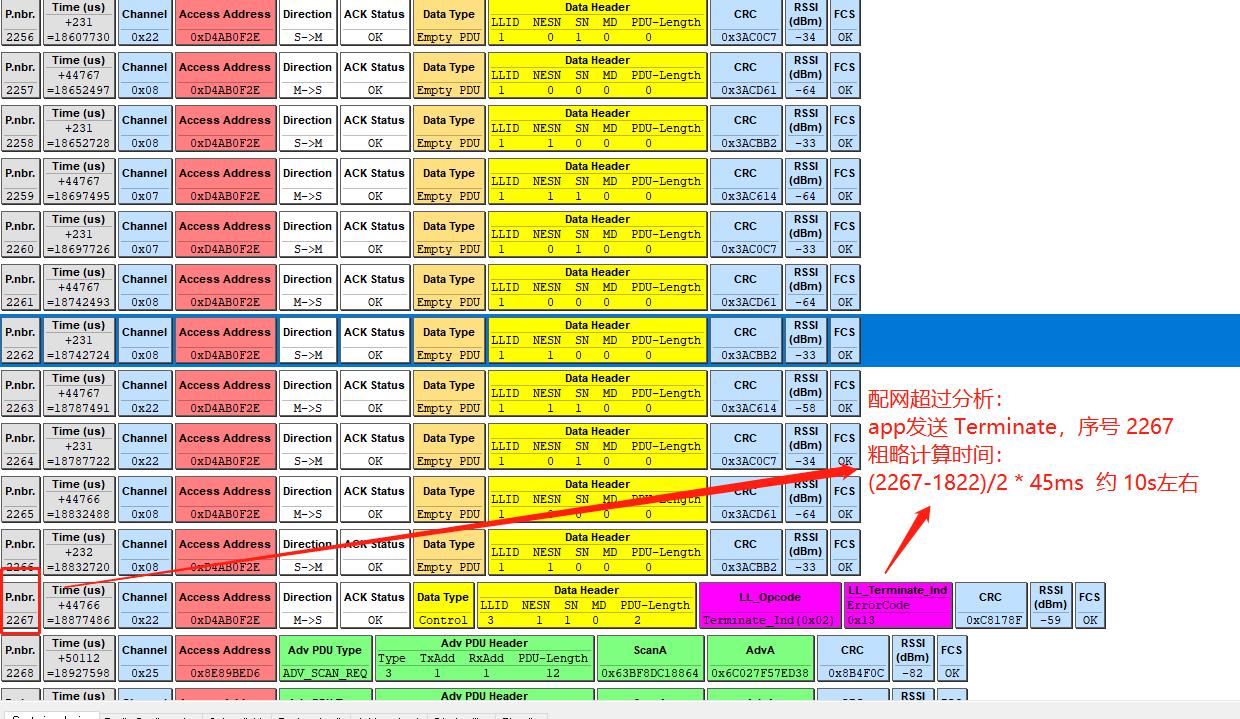

这个 蓝牙断开,已经用 sniffer抓包确认了,是App主动发起的 Terminate,也就是说 App 是等待超时后才断开的。
在App发送Terminate之前的十几秒,蓝牙通信是一直正常的,只是没有数据交互,都是空包而已。
而 IPC SDK这边,看起来是 一直等到打印 gethostbyname error 之后,才继续打印,后面发送了很多数据给APP。
是不是说 这个卡顿期间,实际上是被 gethostbyname 阻塞了无法运行,直到error,才能继续运行?

蓝牙断开的问题,你再遇到的时候,把app日志上传一下,我找app的人帮你看看。
另外,gethostbyname实际是在拿到ssid passwd才会调用,是系统函数,去h2.iot-dns.com去获取atop、mqtt的域名,然后再去激活。而且我理解应该不会阻塞的,蓝牙协议、tcp&ip是独立的体系。

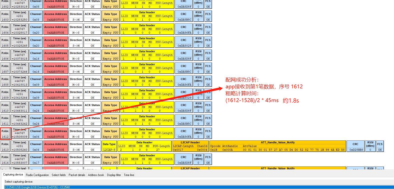

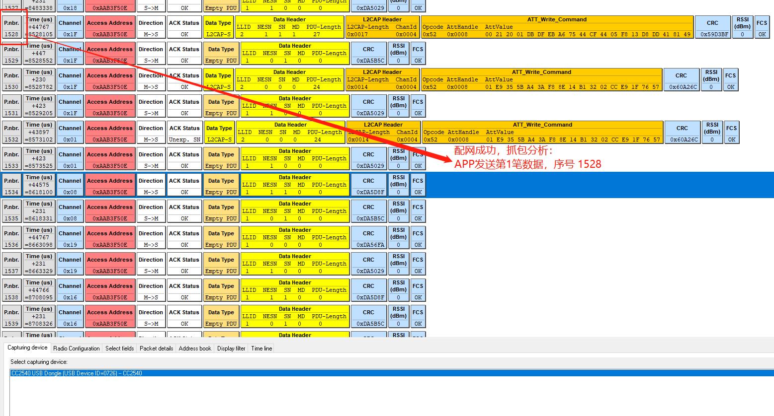

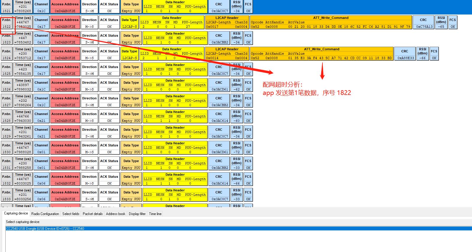

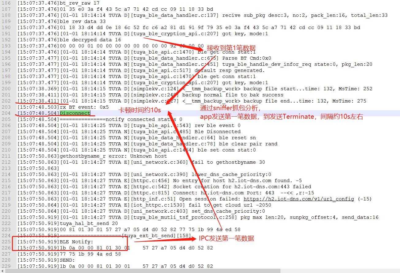

我又重新抓了2次log:一次成功(只看是否拿到ssid/pwd),一次超时。
成功的log分析,在419行 成功拿到 ssid/pwd:
超时的log分析,204行 BLE断开连接,225行 IPC SDK才继续运行:
通过分析 成功 和 失败的log,基本能看出来,IPC SDK是被阻塞了,至于是不是被 gethostbyname 阻塞的,不确定。
另外 IPC SDK 一开机就开始 执行 gethostbyname 了,不管有没有配网,都会执行它。

------从log里,设备端ble数据一直没有下发。等到断连之后才有数据打印。如果怀疑是阻塞,可以间隔2s打印下当前活跃的task。看下是哪个task在占用?

阻塞的话,看task没什么用的。比如 gethostbyname API , 它本身就是阻塞式调用,会阻塞挂起当前进程,这种情况去看top 没有用的。
从目前的log来看,怀疑点最大的就是被gethostbyname 阻塞了。
涂鸦SDK是否调用了 gethostbyname? 如果调用了就一定会阻塞。因为此时 还没有配网,无法访问网络,只能被阻塞等待超时。
在配网之前 是不是 不应该 去访问网络?配网成功之后再去访问应该就没问题了。

现在我们怀疑问题的原因是:
1,ipc sdk支持了扫码配网功能,启动的时候会去访问云端,走系统dns查询对应的ip
2,你们的网络环境导致系统dns要很久才能失败
3,蓝牙和扫码配网都是要走高优先级的队列,所以蓝牙会受到这个网络访问的影响。
我们看看怎么给你们做个改进,验证一下。
