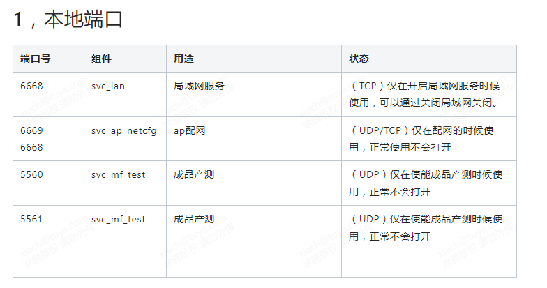

你好,不好意思还想请问下
本地端口的传输层的协议,没有体现是TCP还是UDP 可以具体再说一下嘛

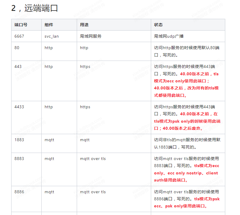

一线长天
Posts: 104
Re: 【求助】涂鸦SDK的端口占用情况信息统计
已更新

好的 谢谢 想问下这些UDP和TCP端口传输时是有加密的吧
我这边有监听到 6681和6682的端口,请问下这两个端口是做什么用,传输协议是什么
