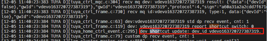

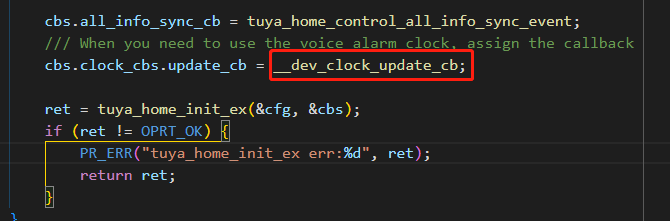

使用demo测试,注册了闹钟的回调,demo代码改动如下:
是可以上报快捷开关的

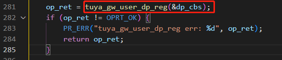

需注意的是,以上改动会导致demo中user_main.c中调用tuya_iot_reg_dp_cb失败。,需要改成调用OPERATE_RET tuya_gw_user_dp_reg(TY_GW_DP_CBS_S *cb)
