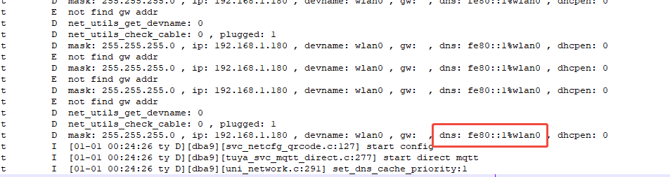

你这个ping出来的IP没问题,但是你日志中获取的IP是有问题的

这个tkl_wired_get_gateway方法执行一直报not find gw addr,是否和这个有关系

查询的dns好像有点问题,所以获取的不准,你看看把dns设置下吧

它这个是使用tkl_wired.c中tkl_wired_get_ip设置的dns服务器去解析域名吗?我这边设置成阿里云、腾讯云、谷歌的dns服务器解析也是错误的。
