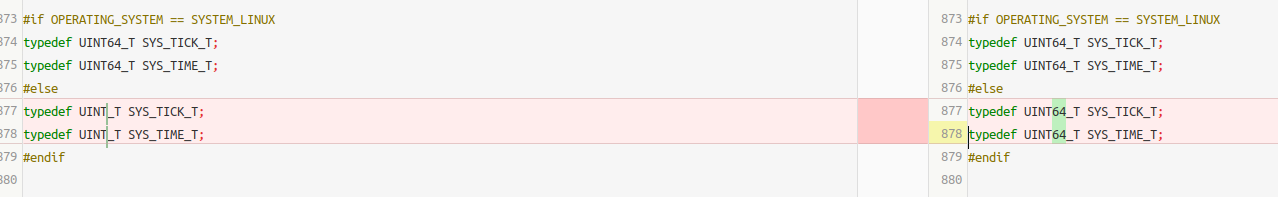

目前是在通断器的产品代码中发现点动功能失效,点动功能APP面板端可以正常设定,但到时间却没有触发点动的回调函数。
触发回调又是在APP库内。
问题产生的原因是,变更了tuya_cloud_types.h头文件中的typedef UINT_T SYS_TICK_T和typedef UINT_T SYS_TIME_T为typedef UINT64_T SYS_TICK_T和typedef UINT64_T SYS_TIME_T。如下图1. 变更原因是50天定时器溢出问题,更新了tuyaos.a和该头文件。
