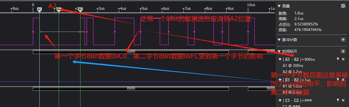

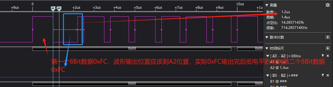

配置:frameLength = 8就不会出现这种frameLength = 16的情况。分别测试了第一字节发送0x5A 或者0xA5,0xFF的情况,都是第一个字节第一bit在0xFC高电平输出完后低电平影响到第2Bit的数据输出
