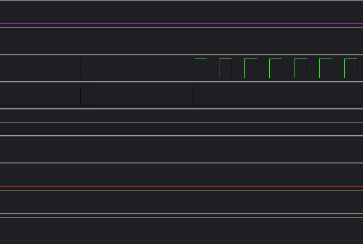

noah
Posts: 10
Re: tuya t5 spi dma存在阻塞问题
最大单次传输长度小于64K也会出现阻塞问题

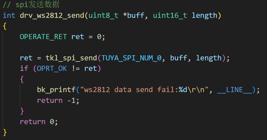

LiangXiao
Posts: 11
和你确认一下,你是指tkl_spi_send接口当length<64K有阻塞么?
noah
Posts: 10
是的,你们最好也排查一下发送完成触发回调的时候是不是真的发送完成

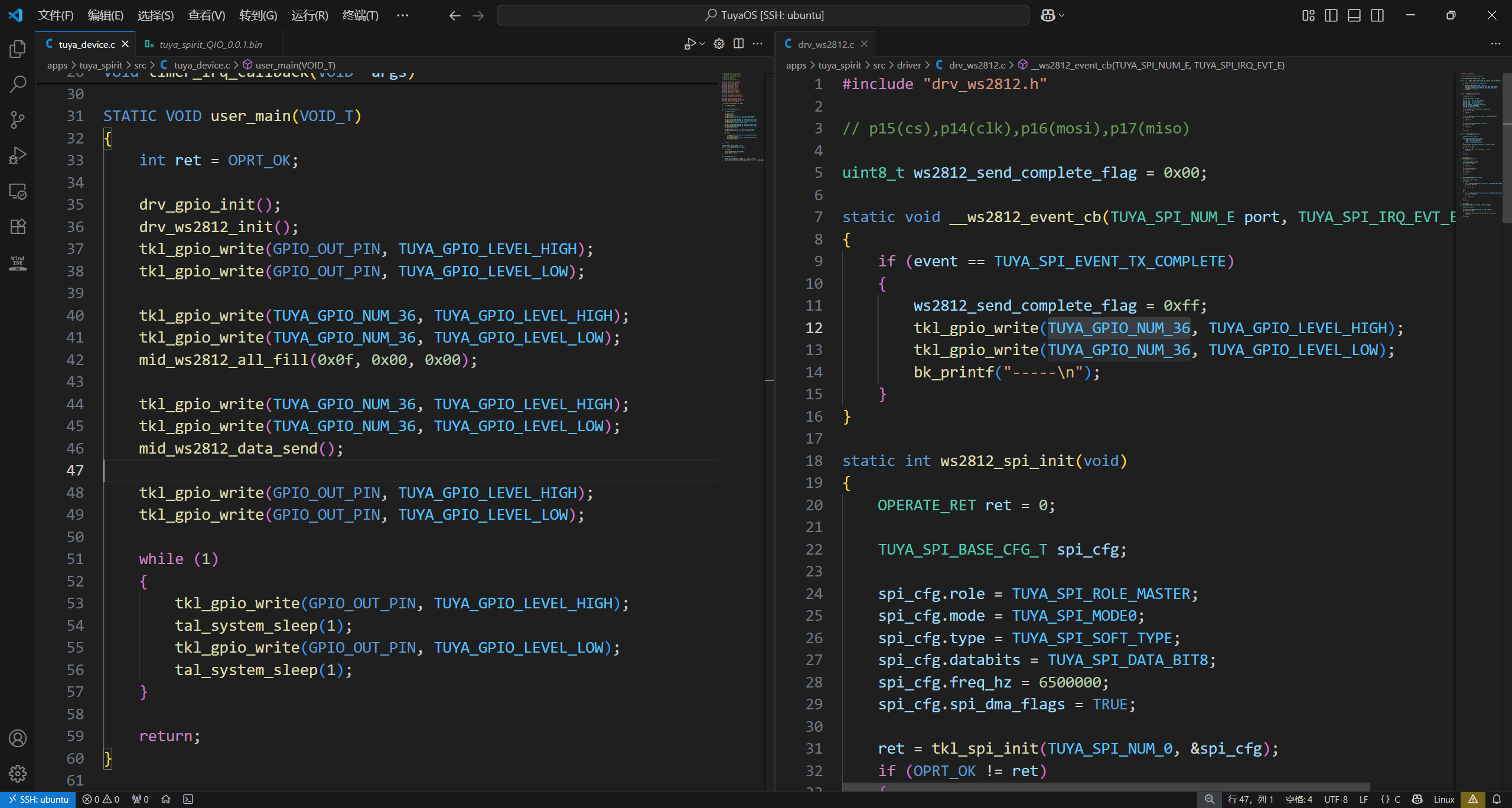

noah
Posts: 10
static int ws2812_spi_init(void)
    OPERATE_RET ret = 0;
TUYA_SPI_BASE_CFG_T spi_cfg;
spi_cfg.role = TUYA_SPI_ROLE_MASTER;
spi_cfg.mode = TUYA_SPI_MODE0;
spi_cfg.type = TUYA_SPI_SOFT_TYPE;
spi_cfg.databits = TUYA_SPI_DATA_BIT8;
spi_cfg.freq_hz = 6500000;
spi_cfg.spi_dma_flags = TRUE;
ret = tkl_spi_init(TUYA_SPI_NUM_0, &spi_cfg);
if (OPRT_OK != ret)
    return -1;
ret = tkl_spi_irq_init(TUYA_SPI_NUM_0, __ws2812_event_cb);
if (OPRT_OK != ret)
    return -1;
ret = tkl_spi_irq_enable(TUYA_SPI_NUM_0);
if (OPRT_OK != ret)
    return -1;
return 0;
noah
Posts: 10
你好,这个问题在处理了吗,有什么解决方案呢

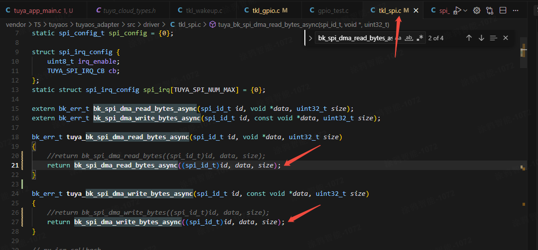

chaser
Posts: 101
问题已经处理,在下个版本迭代合入。目前你们可以在当前版本替换附件 spi_driver.c 和 tkl_spi.c 中打开使用 bk_spi_dma_write_bytes_async 接口。
