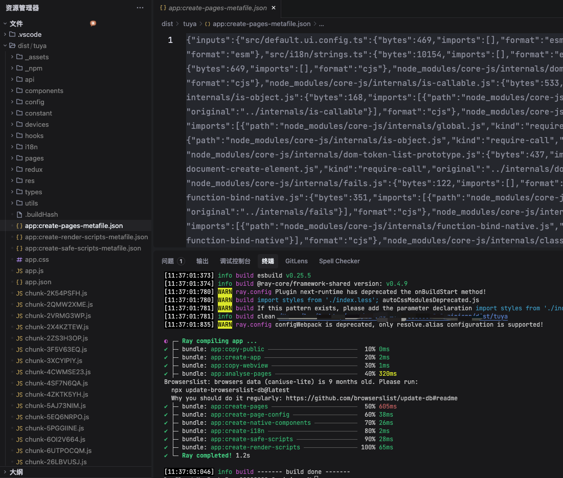

还是没有,执行完命令之后显示[11:23:44:378] info build ------- build done -------
然后看目录下也没有app: 的任何文件

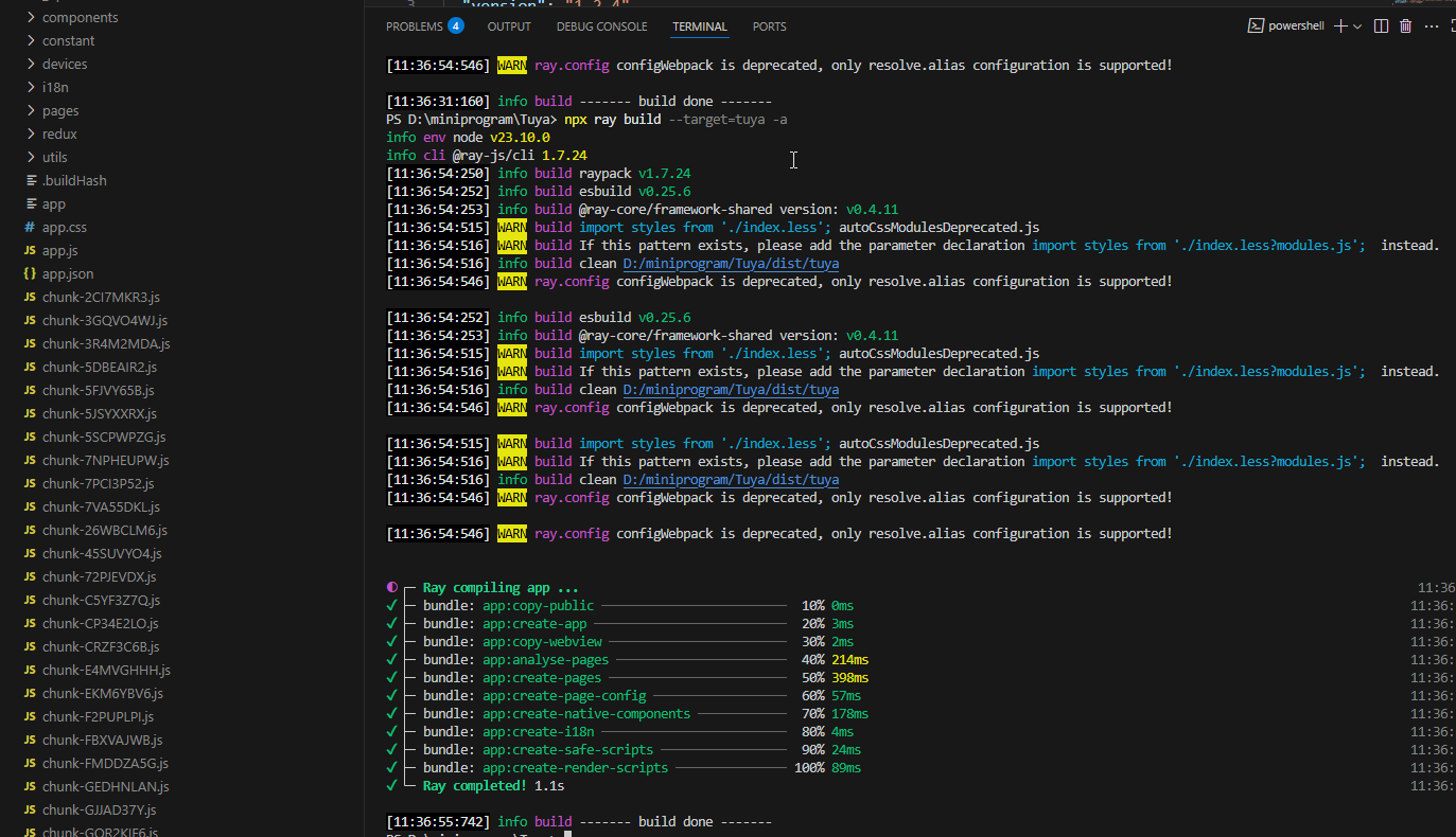

贴下你打包后的截图,同时提供下 ray 和 ray cli 版本

ray跟ray cli 都是1.7.24
"@ray-js/ray": "1.7.24",
"@ray-js/cli": "1.7.24",

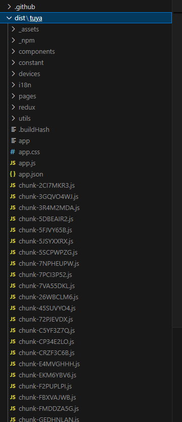

1.png 贴下你打包后的截图,同时提供下 ray 和 ray cli 版本
这个是比较全的截图

经过测试 1.7.24 也运行正常,如果降级还是不行,可将业务代码删除只保留最基础的代码结构(可直接运行)后,上传到附件
yeagle
- Posts: 5
- Joined: 2025年 Jul 24日 10:59
crisiron 2025年 Jul 24日 13:52
都降级到1.6.1 试试
降到1.6.1可以,谢谢
