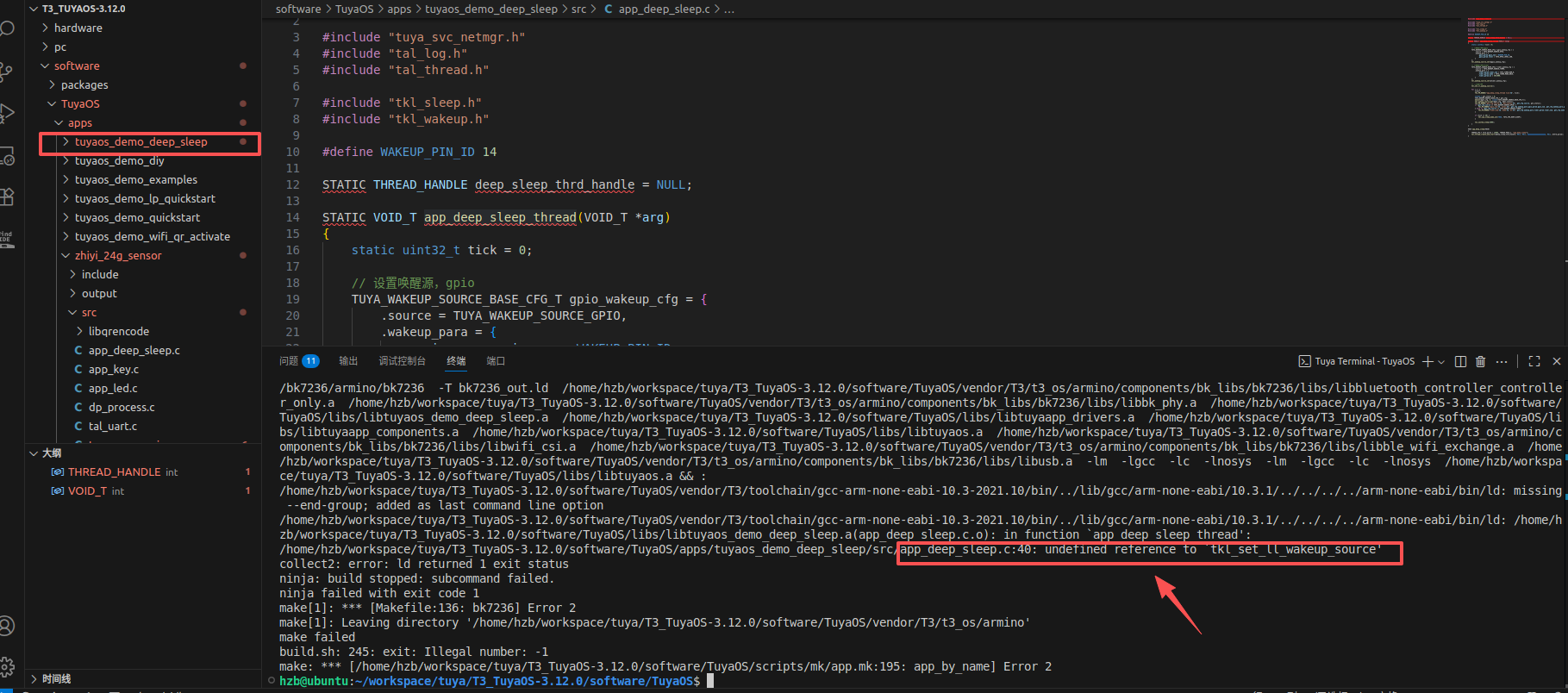

现有一个低功耗产品需要开发, 使用T3模组二次开发:
SDK版本:T3_TUYAOS-3.12.0
在编译tuyaos_demo_deep_sleep例程时编译显示链接错误:tkl_set_ll_wakeup_source未定义
另外请问下:

  1. 最新sdk, 这个接口tkl_set_ll_wakeup_source已经使用static,供内部使用。应用直接调用tkl_wakeup_source_set接口设置就行了。
