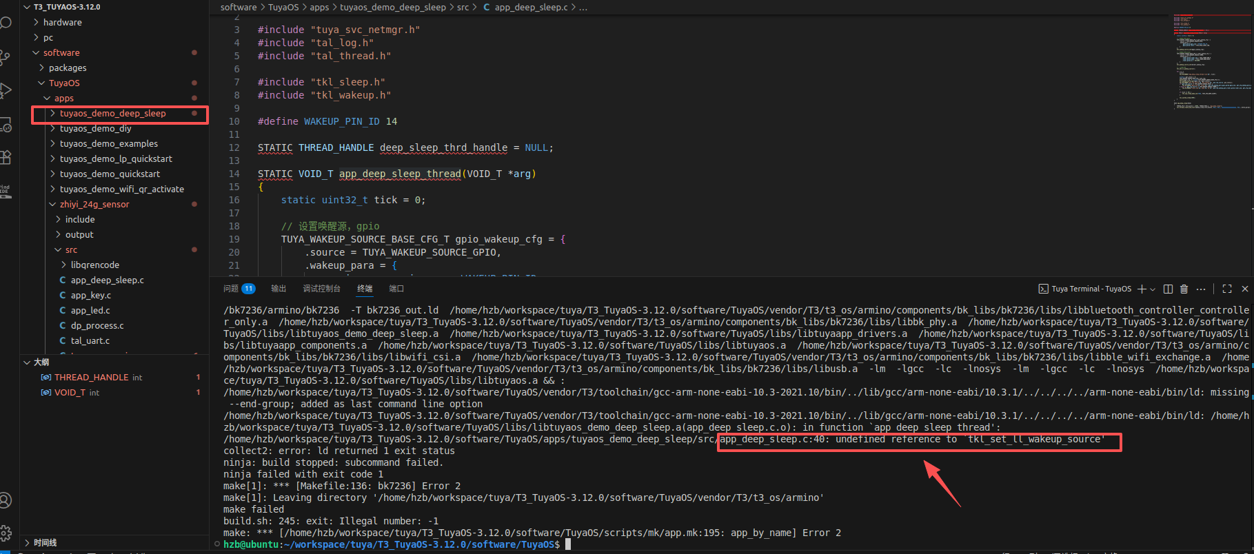

			现有一个低功耗产品需要开发, 使用T3模组二次开发:
SDK版本:T3_TUYAOS-3.12.0
在编译tuyaos_demo_deep_sleep例程时编译显示链接错误:tkl_set_ll_wakeup_source未定义
另外请问下:

			- 最新sdk, 这个接口tkl_set_ll_wakeup_source已经使用static,供内部使用。应用直接调用tkl_wakeup_source_set接口设置就行了。
- deep sleep 就是深度睡眠模式
- deep sleep 模式软定时等任务调度已经停止,该模式近乎类似断电情况,只有唤醒源部分在运行
- 通过外部中断唤醒(如按键触发唤醒)时,模组会重启
