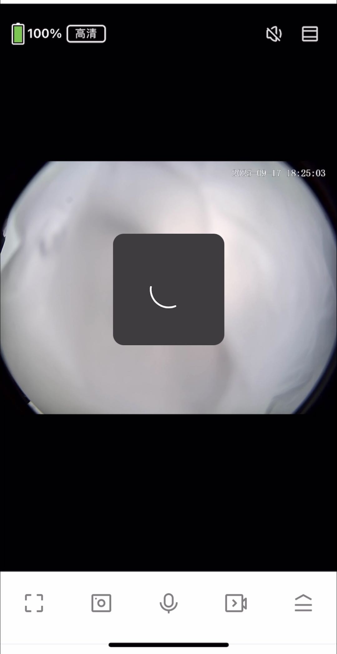

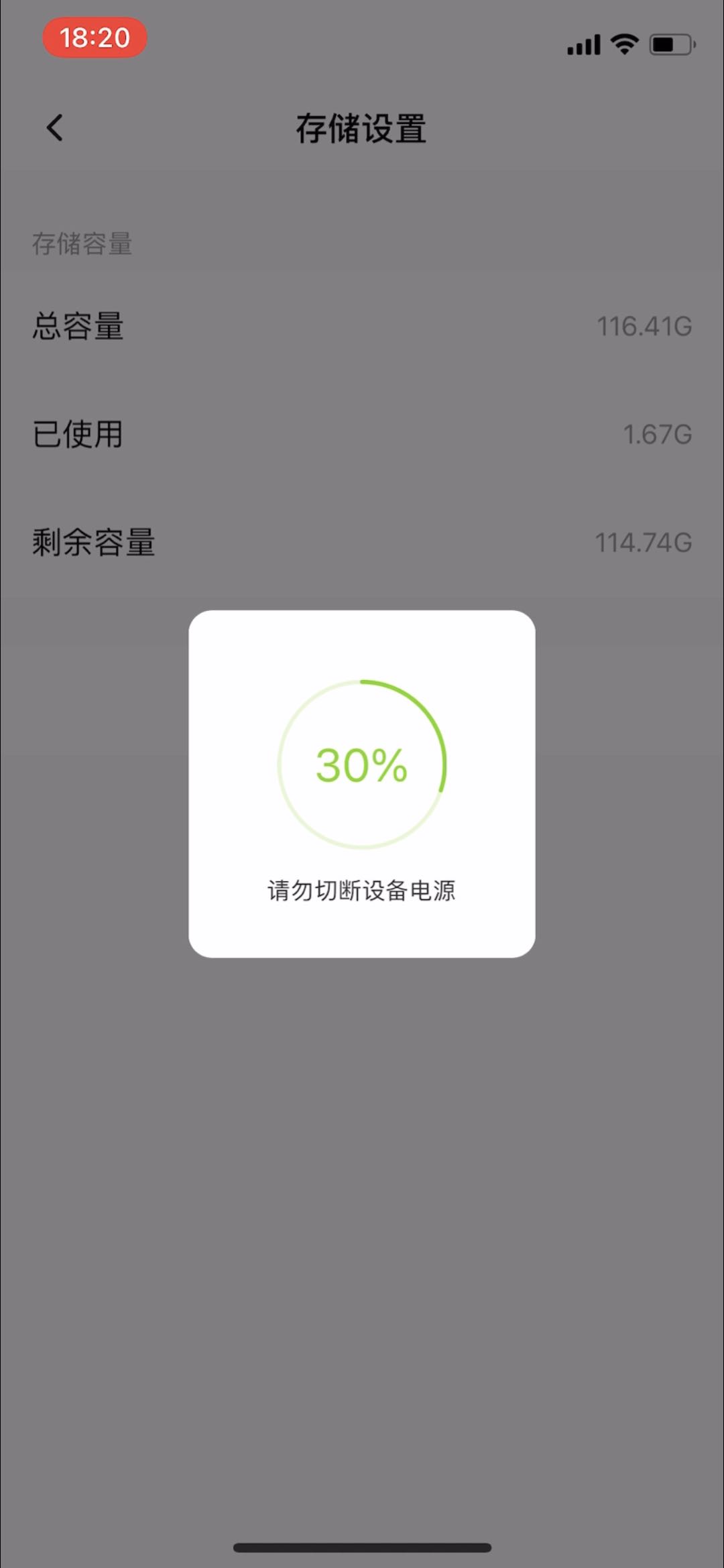

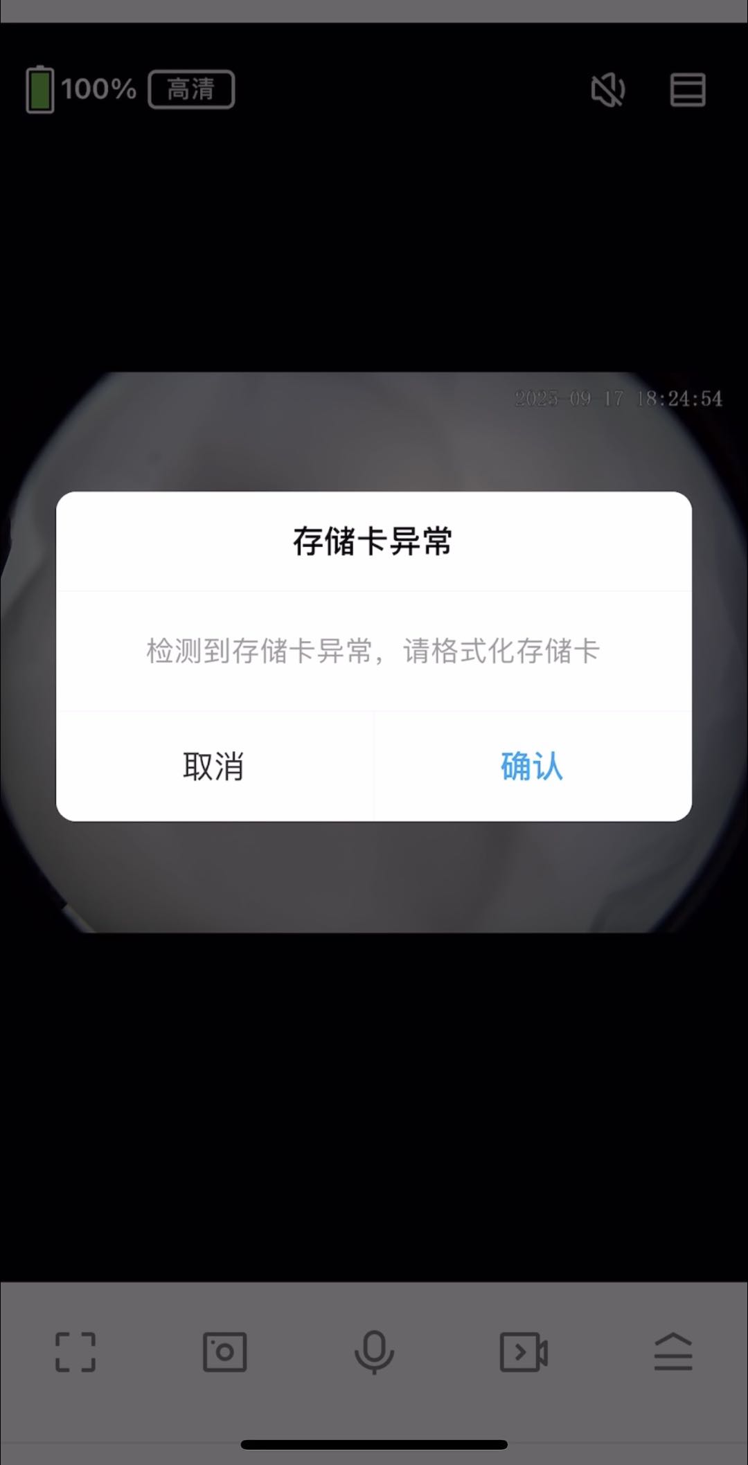

问题描述:
1.sd 卡异常的时候,在视频预览界面 会弹出窗口提示是否格式化,然后点击确认开始格式化,
但是格式进度窗口一直在转圈圈,没有进度提示 也没有格式化完成提示,看打印实际是已经格式化完了且挂载成功了的;
2.在 APP 设置项里的 存储设置里面去点格式化的时候,是有显示进度的且最终完成后进度弹窗消失;
上述2种情况都是用的同一个 线程函数处理的,为什么第一种情况 格式化弹窗一直是异常的呢 ?
谢谢各位。

问题描述里的2 种情况用的是同一个线程函数,这个函数里面用了 IPC_APP_report_sd_format_status 上报进度的,
第一种情况没有显示进度 一直转圈圈、APP 卡死了; 第二种情况有进度显示 是正常的;

第一种情况:
//卡异常
[20250917_18:24:56][09-17 18:24:56 ty E][a584][ty_sdk_sd_card.c:271] Current SD status: 2 (pending: 2, stable: 2)
//开始格卡
[20250917_18:24:57][09-17 18:24:56 ty E][d04][ty_sdk_dp_handler.c:1021] start to format sd_card
//上报进度
[20250917_18:24:58][09-17 18:24:57 ty D][2584][smart_frame.c:438] dp_cntl value:0, dp_data value:10
[20250917_18:24:59][09-17 18:24:58 ty D][2584][smart_frame.c:438] dp_cntl value:10, dp_data value:30
[20250917_18:25:44][09-17 18:25:44 ty D][2584][smart_frame.c:438] dp_cntl value:30, dp_data value:80
[20250917_18:25:54][09-17 18:25:54 ty D][2584][smart_frame.c:438] dp_cntl value:80, dp_data value:100
第二种正常情况:
//开始格卡
[20250917_18:19:53][09-17 18:19:53 ty E][dfe4][ty_sdk_dp_handler.c:1021] start to format sd_card
//上报进度
[20250917_18:19:54][09-17 18:19:54 ty D][f864][smart_frame.c:438] dp_cntl value:0, dp_data value:10
[20250917_18:19:55][09-17 18:19:55 ty D][f864][smart_frame.c:438] dp_cntl value:10, dp_data value:30
[20250917_18:20:23][09-17 18:20:23 ty D][f864][smart_frame.c:438] dp_cntl value:30, dp_data value:80
[20250917_18:20:28][09-17 18:20:28 ty D][f864][smart_frame.c:438] dp_cntl value:80, dp_data value:100
我们试了android和iphone都有这种情况,方便的话告知下怎样抓取APP log。
谢谢各位。
